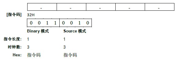

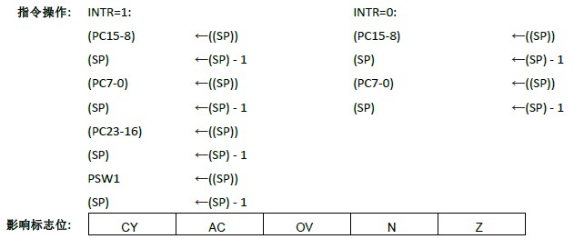

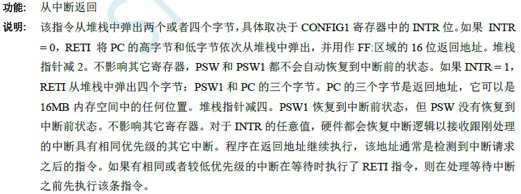

RETI功能 :从中断返回
说明 :该指令从堆栈中弹出两个或者四字节,具体取决于 CONFIG1 寄存器中的 INTR 位。
搜遍数据手册,只在这一个地方出现CONFIG1寄存器和INTR位。
这个有什么功能,默认值是多少?

原本251核是有CONFIG1寄存器。不过芯片设计时取消了这个寄存器,固定使用四个字节。

感谢,查了intel的251说明书,确实是有这个寄存器。
