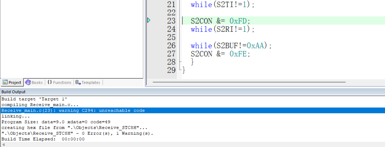

还想请教一下大佬,我自己写的自发收代码报了这种警告,代码在下面
然后图片是报的警告
代码不可达,前面有while1了  详情 回复 发表于 2024-8-30 12:44
  • 打卡总天数:724
  • 最近打卡:2026-03-18 07:56:47
7244
13791
发表于 2024-8-30 12:44:04 | 显示全部楼层
然后图片是报的警告
代码不可达,前面有while1了
发表于 2024-8-30 13:03:59 | 显示全部楼层
Debu*** 发表于 2024-8-30 12:44
代码不可达,前面有while1了
那请教一下应该怎么改,这个实验箱和串口2真的是头一次用,搞不明白,真的很需要指点,谢谢大佬
