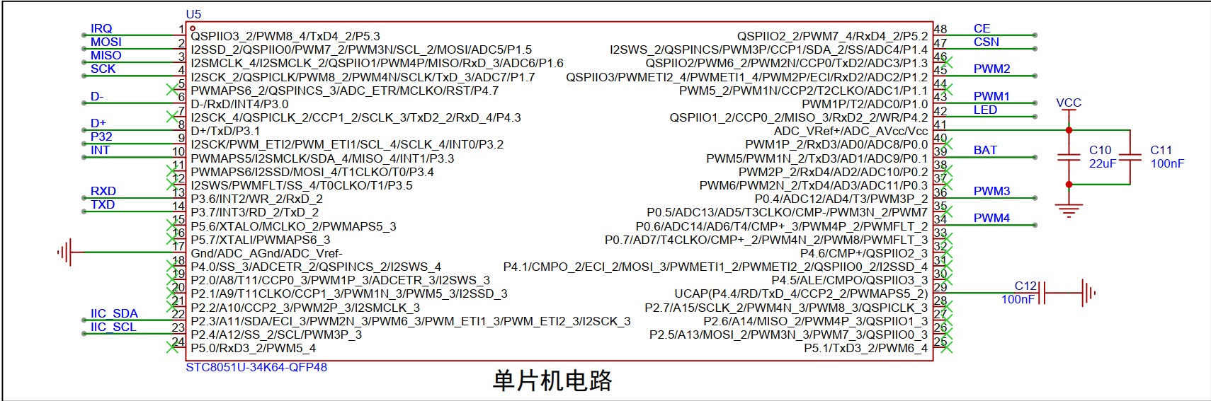

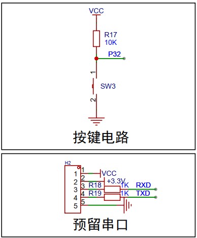

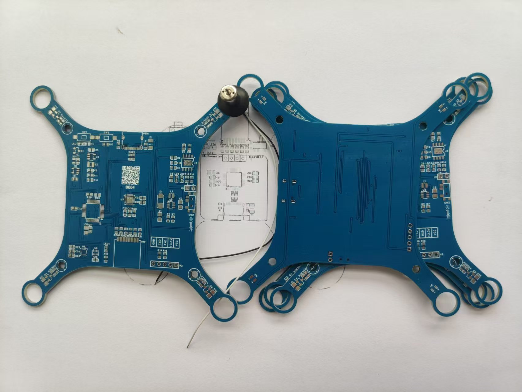

网友展示的 AI8051U 无人机 主控原理图
8051U飞起来,一键返航,自动避障,
开源,辛苦费2000元

 楼主| 发表于 2024-8-30 08:14:57 | 显示全部楼层

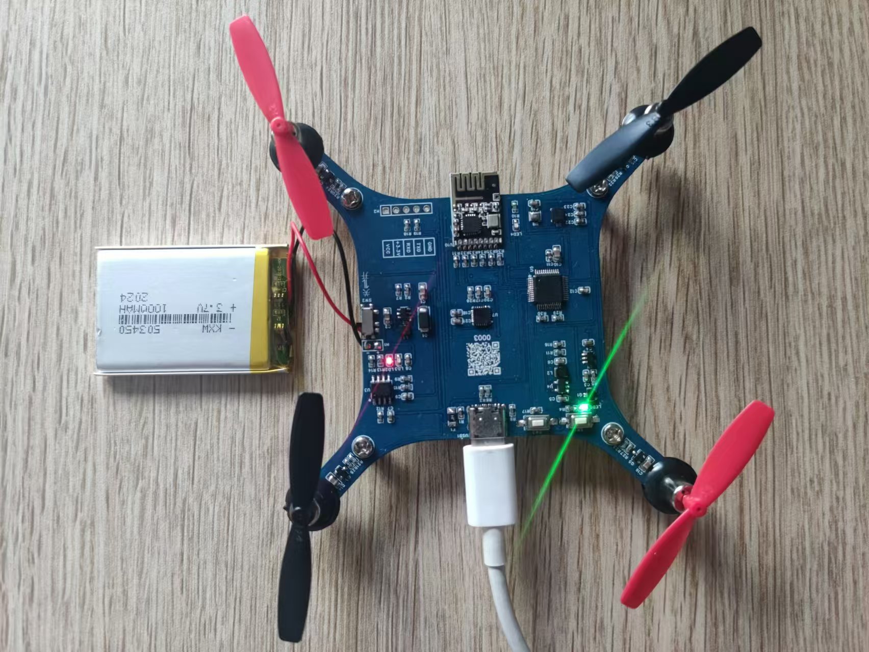

 楼主| 发表于 2024-8-30 08:22:19 | 显示全部楼层
25432

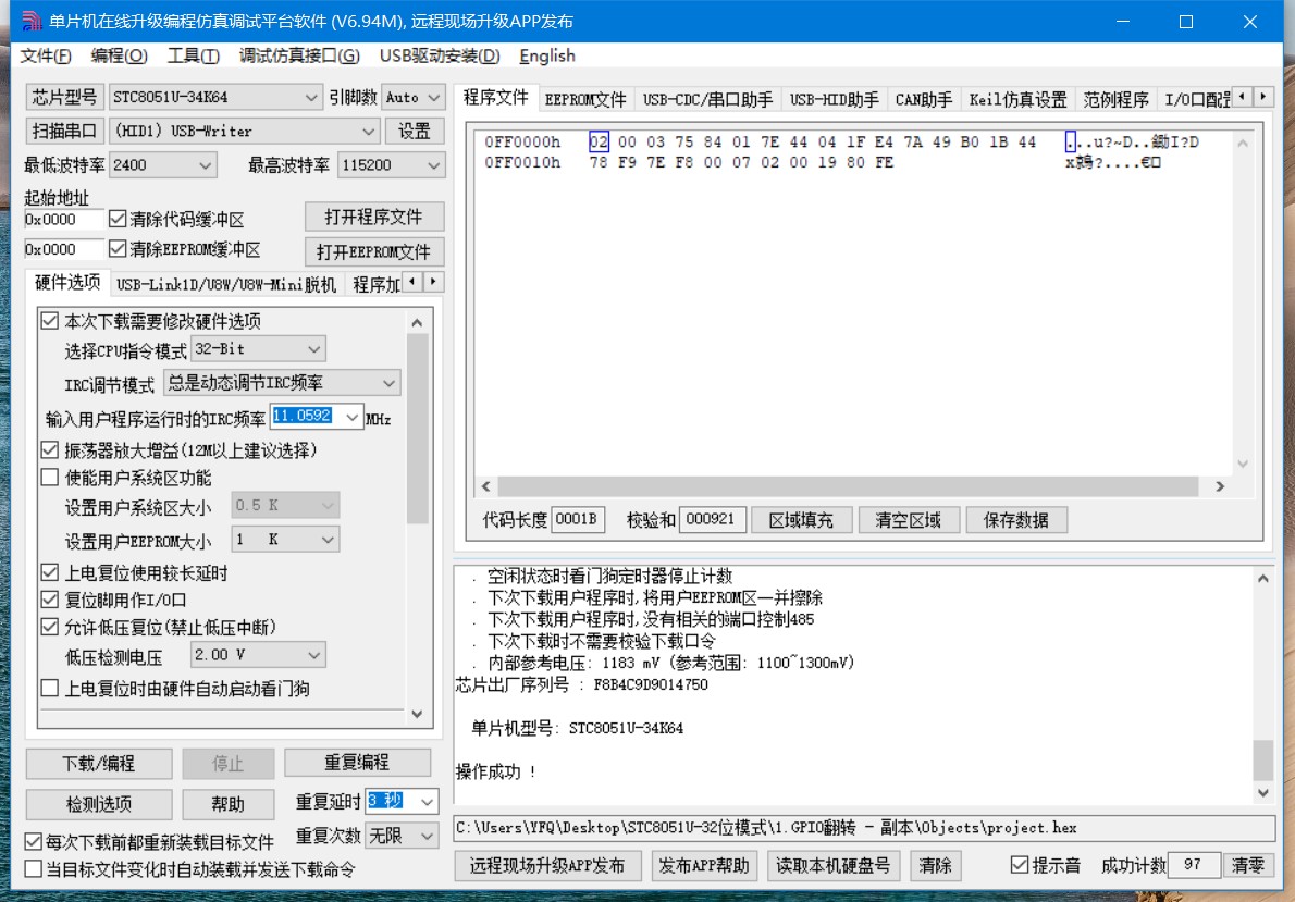

 楼主| 发表于 2024-8-30 08:41:07 | 显示全部楼层
111

mpu6050停产了吧?还有就是6050很不稳定。新出的MPU6500是个不错的选择。还有那个高度检测的 我感觉也很鸡肋!用激光TOP定高吧。

bmp280是温度大气压传感器测量高度还需要校验吧。
