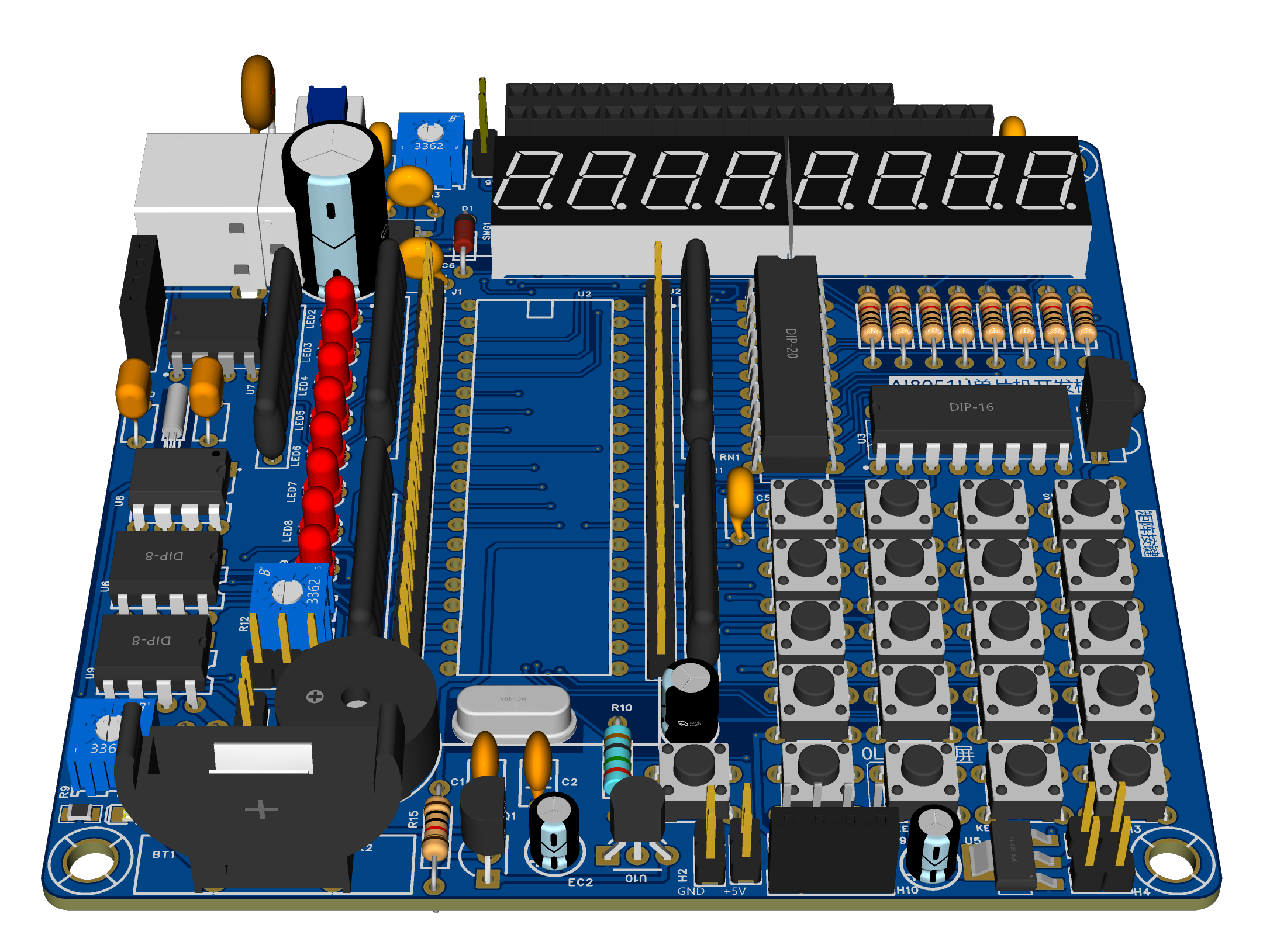

发表于 2024-8-29 16:11:33 | 显示全部楼层 |阅读模式
AI8051U单片机开发板(DIP)

发表于 2024-8-29 16:11:57 | 显示全部楼层
AI8051U单片机开发板(DIP)

发表于 2024-8-29 16:14:09 | 显示全部楼层
AI8051U单片机开发板(DIP)
AI8051U单片机开发板(DIP).epro

发表于 2024-8-29 16:15:05 | 显示全部楼层
AI8051U单片机开发板(DIP)
Altium_AI8051U单片机开发板(DIP)_2024-08-29.zip

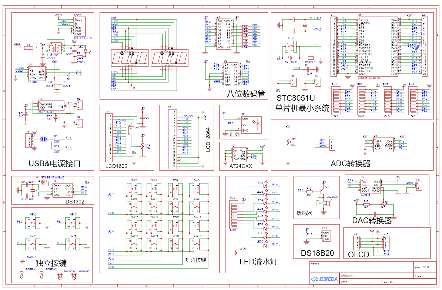

发表于 2024-8-29 16:18:33 | 显示全部楼层
AI8051U内部有 ADC

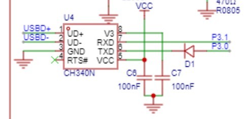

发表于 2024-8-29 16:24:59 | 显示全部楼层
AI8051U 内部有 USB , 去掉下面这个

发表于 2024-8-29 17:47:52 | 显示全部楼层
AI8051的IO有上拉、下拉电阻,RN1/RN2/RN3/RN4四个排阻可以取消。

发表于 2024-8-29 17:51:27 | 显示全部楼层
建议增加5V/3.3V的转换开关或跳线,这样能更好的兼容3.3V器件

发表于 2024-8-29 19:07:50 | 显示全部楼层
感觉有引出3.3V却没用3.3V,就引出2个接口

发表于 2024-8-30 08:42:01 | 显示全部楼层
管脚兼容天王级别的: STC89C52RC, STC12C5A60S2
兼容 8位8051,  可以用 Keil C51/IAR/SDCC 编译器
