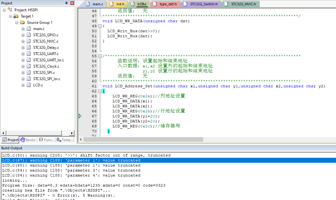

STC32G12K128使用KEIL5  C251产生截断这个报错
value truncated
还有这一块有问题
已经解决
屏幕已经点亮

代码这样修改
其它几行也做同样修改即可

非常感谢,还有个问题,就是>>这块

楼主出错信息不看的吗?
下面列子, 为什么 >>8, 报错.   而>>7, 不报错.
什么原因?  楼主自已去想.
提示:  跟变量设置为char有关.
