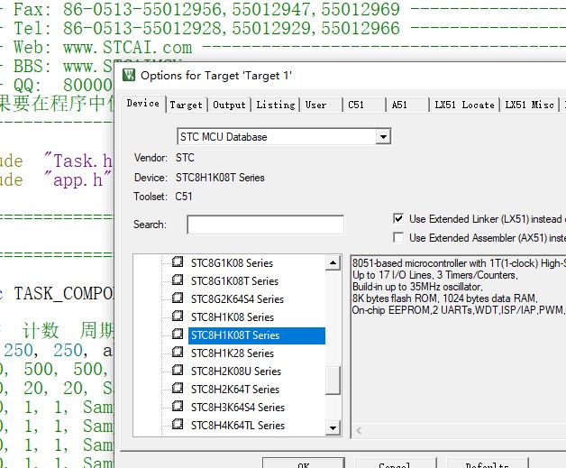

发表于 2024-8-29 09:27:39 | 显示全部楼层 |阅读模式
从新加载了型号数据也找不到!

发表于 2024-8-29 09:41:31 | 显示全部楼层
选8h1k28系列,keil里是按照系列划分的

发表于 2024-8-30 07:57:48 | 显示全部楼层
昨天调了半天,用库函数。串口1输出,脚位切换在P3.6,P3.7上。现在串口就是没有输出,程序串口中断也执行,就是没有输出。   这个跟选择型号有没有关系,芯片是8H1K16,编译器选择是8H1K28

发表于 2024-8-30 09:11:18 来自手机 | 显示全部楼层
同一系列芯片寄存器一致,只是存储不一致。所以只要选择同一系列芯片就可以。

发表于 2024-8-30 09:35:25 | 显示全部楼层
问题找到了,不是型号选择的问题,是串口输出的接口芯片问题。
