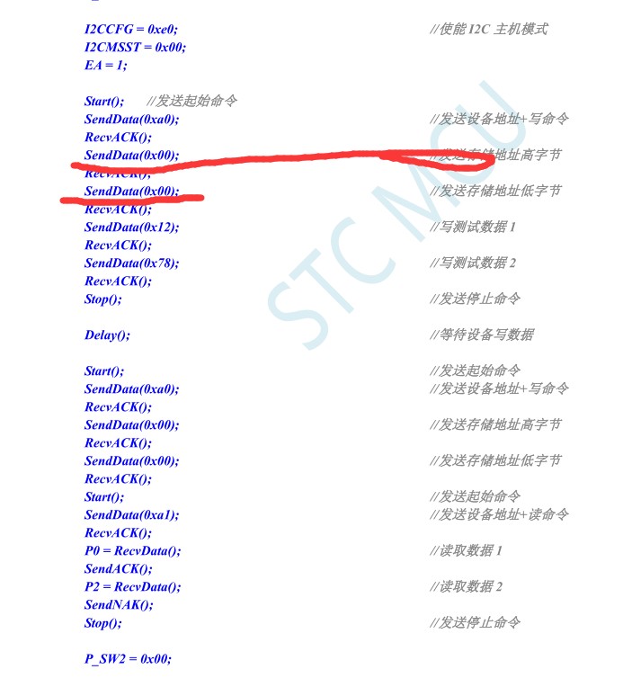

stc8g单片机再iic主机模式下,  我要输入地址是16位吗,但是我只有8位地址,那咋办

发表于 2024-8-29 09:09:06 | 显示全部楼层
becomeA*** 发表于 2024-8-29 09:07
那他为什么有存储地址高位,和存储地址低位
你看我第一张图,  它是先给你是读还是写,后给存储地址高位和低位,这啥意思

发表于 2024-8-29 09:27:58 | 显示全部楼层
这是设备地址8位(或者说是7位地址加1位读写),寄存器地址16位

发表于 2024-8-29 09:39:00 | 显示全部楼层
但是我看到的主机控制寄存器和主机状态寄存器都只有8位,其他的数据发送接受寄存器也只有八位,我不明白为啥是16位 ,苦恼

发表于 2024-8-29 09:43:14 | 显示全部楼层
becomeA*** 发表于 2024-8-29 09:39
但是我看到的主机控制寄存器和主机状态寄存器都只有8位,其他的数据发送接受寄存器也只有八位,我不明白 ...
不同的设备不同吧,删掉一个发送数据和接收ACK就可以了
