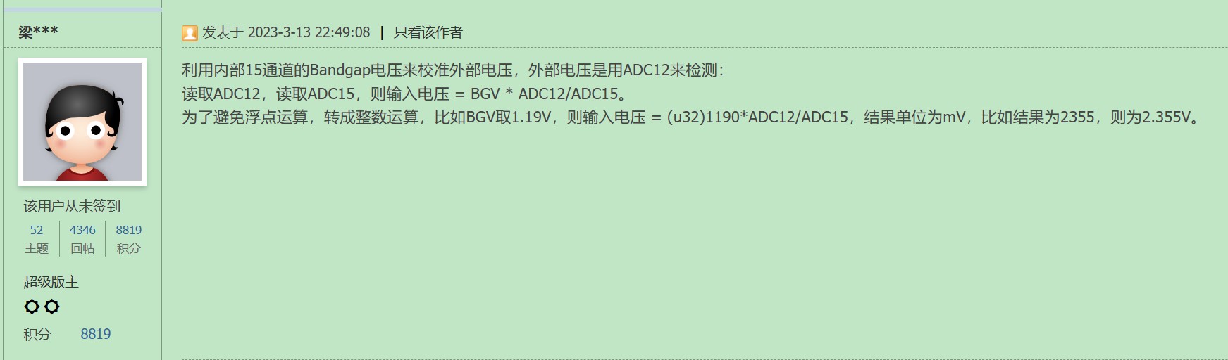

你可以看看这个

你可以看看这个
梁工说的肯定没错.
但是不需要精准,只要0和1 判定
