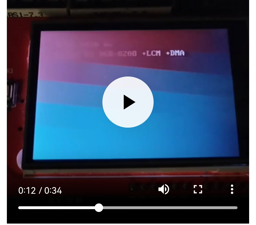

发表于 2024-9-17 15:08:01 来自手机 | 显示全部楼层
横屏显示这种斜纹撕裂现象怎么解决?{:5_324:}

发表于 2024-9-17 16:56:09 | 显示全部楼层
wa*** 发表于 2024-9-17 15:08
横屏显示这种斜纹撕裂现象怎么解决?
本实验只是测试一下刷新屏幕的速度,并没有想到刷新过程中会出现什么现象,而需要去解决的。
不管是横屏还是竖屏,估计是一样的。所谓刷屏, 就是把描述整屏色点的数据输入到显示屏的显示屏内存中去。
总会有一个从左到右、从上到下的填色过程的。只是如果速度超越人的视觉暂留时间时,感觉不到而已。
当用录像方式拍摄时,也有一个扫描过程,两者并非绝对同步,可能会产生另外的刷新变色现象。
然后再逐祯去查看,就会看到这种逐行变色的奇怪现象了。
如果称这种现象为“斜纹撕裂现象”,并且认为是一个问题,必须要克服解决之的话,
那么是否可尝试,在刷屏之前,先关闭显示,待整屏数据传输完毕后,再打开显示。
这样就看不到也就捕获不到这种“斜纹撕裂现象”了。
不过会产生一个新的问题: 那就是刷新屏幕时,会出现一个短暂的黑屏现象。
尽管时间短,但还是有可能被捕获的。
如果觉得这黑屏现象也是一个问题,不能接受,而必须要解决之的话,那么只有另辟蹊径了。
或许双显示缓存切换?或选更高速的显示屏?......

发表于 2024-9-24 09:04:46 | 显示全部楼层
横屏显示这种斜纹撕裂现象怎么解决?
其实在刷屏时, 用一种颜色点逐行扫描变成另一种颜色, 本身并不会产生所谓"斜纹撕裂现象", 而之所以产生上述图示现象, 是因为拍摄录像时的"再创作"...(随感光度的变化和和迟滞的效应)

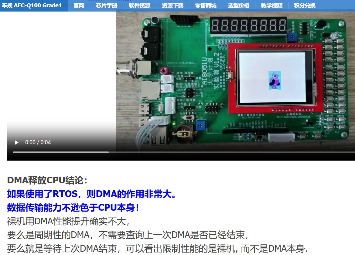

浦江*** 发表于 2024-8-30 10:10
神管所言极是!  共同心声,学用DMA的初衷就是要"解放CPU,让CPU去干更重要的事".
只是目前所看到的Demo “ ...
38ms,DMA-i8080并口 8位刷TFT320*240彩屏@ILI9341, AI8051U 实验箱 - TFT/LCD12864/LCD1602/红外遥控 国芯技术交流网站 - AI32位8051交流社区 (stcaimcu.com)
  • 打卡总天数:801
  • 最近打卡:2026-03-30 08:19:13
31
402
4903
4903
发表于 2024-11-10 20:18:59 | 显示全部楼层
首先感谢神管的留言指点。
近来对AI8051U的DMA方面的学习实验,有了一点点了解,谈谈粗浅体会:
1,AI8051U的DMA相对STM32系列单片机的DMA,并不逊色,其架构的复杂性(多通道途径)和寄存器的众多,不是初学者短时间内能完全领悟吃透的。
    还有待化时间多学习、理解和运用,关键还是要多实验,光看资料例程是不够的。
2,官方例程或在坛里能看到的一些例程代码中,在DMA触发传输启动后确实加有等待完成的语句(这是有据可查的),
    对此,初学者容易误解,容易懵,容易问“为什么要等呢?这不占用了CPU时间吗"? 至少初学者已有一个“DMA不应该让CPU等待”的概念了。
    其实代码中有等待语句,是编程者在做某针对性的例程时,认为此时CPU无需干其它事,并不是在说,这种芯片的DMA就必须等待。
    事实上,完全可以不等待,CPU立马就可干其它事,只是要把控好,在这一次DMA传输没有完成之前,不要再启动这DMA的新传输就行。
    当然,对DMA传输期间的这段时间把控和充分利用,是需要技巧的。
3,在用DMA驱动彩屏,以及实现显示屏刷新快慢速度的问题上,不同方案存在差异。
     其实, DMA的数据传输的速度,是由CPU的主频、指令周期的特性、以及显示屏接口特性等因素决定的,理论上应该可计算出来。
     这与是否裸机或加什么操作系统,是没有关系的。
     之所以有所差异,是由于编程思路、方案上的差异,看你是否能真正充分利用了DMA功能特性和CPU的空余时间。
4, 就本贴实验具体而言,清屏(用一色填满屏),耗时78ms,这是包括加载数据到缓存和DMA将数据传输的LCM的两部分时间的。
     事实上,传输同样数量的数据,加载缓存Buf的耗时与DMA送LCM的耗时比较,是基本接近的(可以测试下)。
     因此,与称“38ms”(不算加载缓存时间)的结论,是基本相符的。注意,本实验就是裸机。
5,同样用DMA方式,清屏和显示一幅满屏的图片,是不能相提并论的。
     清屏是一次加载缓存数据,后面若干次DMA循环转送,期间不需要加载新数据。
     而显示满屏图片,每次DMA传送前都要加载新数据,因此显示满屏图片耗时比清屏耗时要长。
     显然显示满屏图片比清屏更有实用意义,更值得学习研究。
6,RTOS主要用于多任务系统,可以更充分地利用CPU的空余时间。
     如果用RTOS做一个单任务的实验,犹如杀鸡用牛刀,其实际效果应该与裸机相似,而裸机代码量更少,效率更高。
     裸机并不限制DMA的性能,RTOS也并不提升DMA的性能。
     DMA是CUP功能性能的一部分,DMA的数据传输能力,本身就是CPU数据传输能力的体现。
上述体会认知,粗浅,谬误,见笑了。
