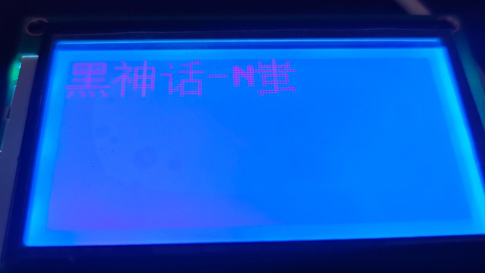

事情是这样的
斥巨资买了一块LCD12864来学习
想显示几个字符,但是出现乱码了
实际显示如下
25432

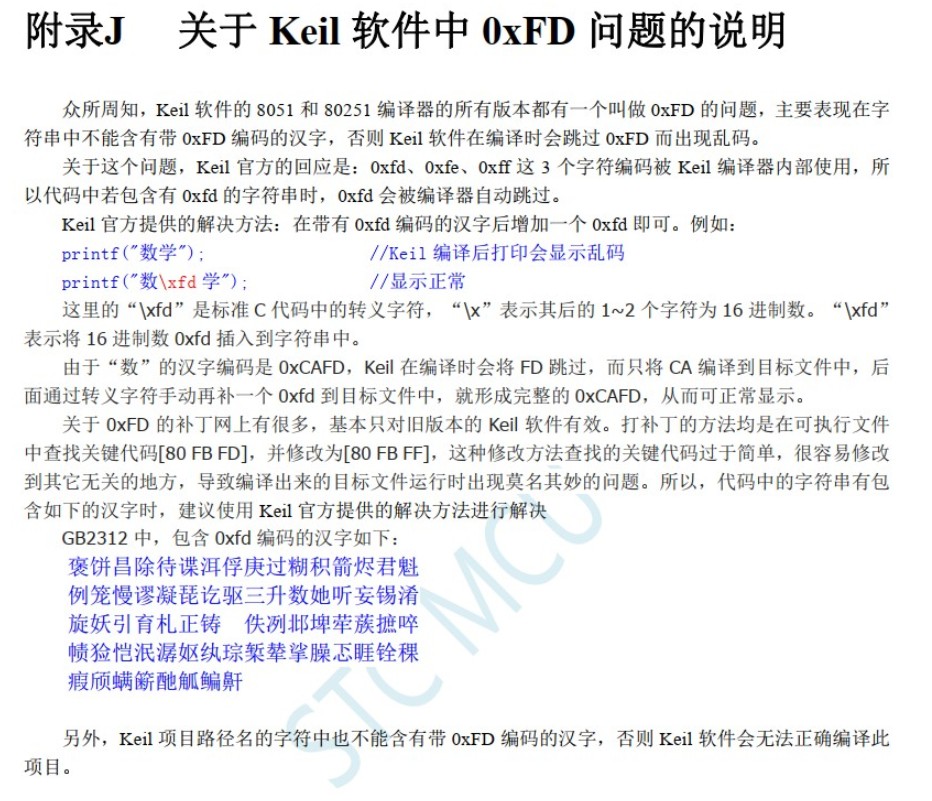

发表于 2024-8-28 19:11:48 | 显示全部楼层
%FD的问题?数据手册有写

 楼主| 发表于 2024-8-29 13:57:14 | 显示全部楼层
so*** 发表于 2024-8-28 19:11
%FD的问题?数据手册有写
这几个字不在里面呀

发表于 2024-8-29 14:36:11 | 显示全部楼层
看下你那个中间的横杠,是不是汉字输入法里的,别是英文的-,换成汉字的—
216
216
 楼主| 发表于 2024-8-29 17:04:33 | 显示全部楼层
Yim_*** 发表于 2024-8-29 14:36
看下你那个中间的横杠,是不是汉字输入法里的,别是英文的-,换成汉字的— ...
换成中文的- 可以正常显示,英文的不行

发表于 2024-8-29 17:35:25 | 显示全部楼层
哈哈*** 发表于 2024-8-29 17:04
换成中文的- 可以正常显示,英文的不行
那就是查表索引出现问题了
字符串中的每个字符查表前判断是中文还是ASCII码,在分别查中文、ASCII码的点阵表。
