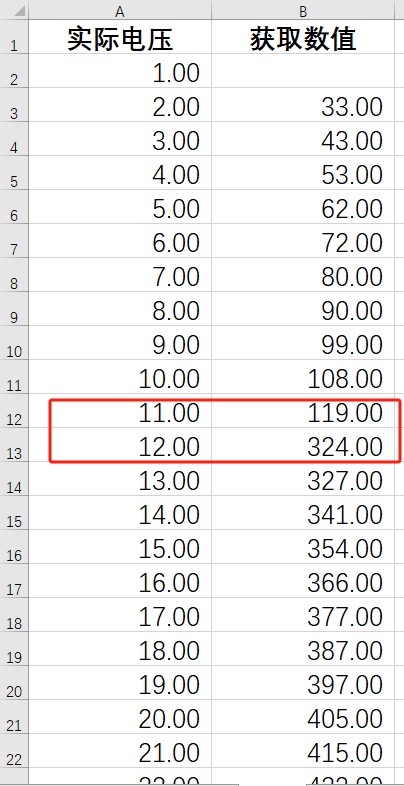

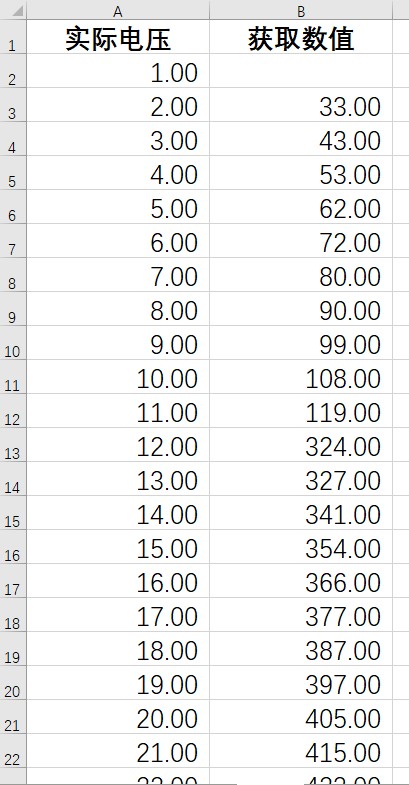

我用12C5616AD 的ADC功能采样电压,测量范围从0--100V,没隔1V做一次记录。上图是部分记录。详细的记录有附件。我现在有2个问题:
1.从截图中可以看出,在11V和12V之间,采样的结果差距甚大,多次测试结果均是如此;
2.如果测试的方向不同,在12---50V这个区间,测试结果会不同。我的测试是从高到低,从100V开始,每次减少1V;减少到12V时结果商算正常,但到了11V就出现刚才第一点提到的问题;但如果在11V时
   又往上测,则测量的结果会不同,抽取部分结果如下图所示:
期中最左列是电压值,中间列为从高往低测时ADC的采样值,右边列为从低到高时ADC采样值;
请问各位这两个问题有没办法用软件去解决?非常感谢!!!

参比电压应该是5伏吧,分压比是多少20:1吗?可以通过分压比,参比算出各电压的ad值在对比一下实际情况分析问题。

输入11V~12V时ADC值突变,你用数字万用表测量此时ADC输入口的电压值看看是否也突变了,也就是说列表3个参数:
输入电压   ADC对GND电压   ADC读数

变了,我是用万用表测量着电压和ADC输出的数值的.
