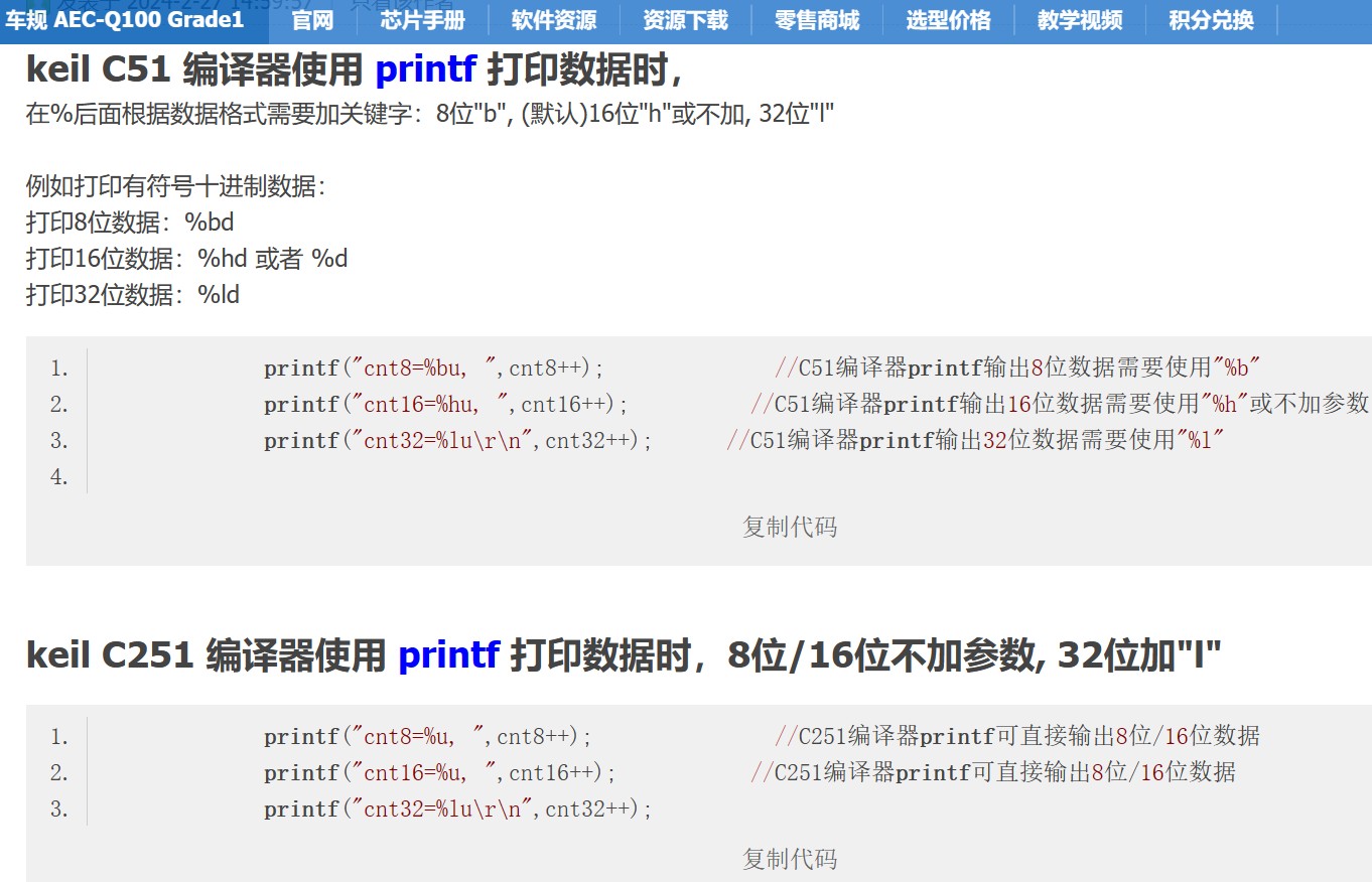

发表于 2024-8-28 15:56:51 | 显示全部楼层
%bd

发表于 2024-8-28 16:38:55 | 显示全部楼层
198390*** 发表于 2024-8-28 15:39
嗯 刚才这个帖子没带上,又发啦一贴
欸,,看了一眼你的程序,,,楼上的回复正解
