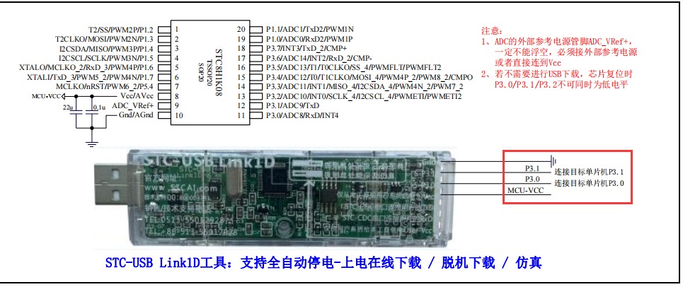

KEIL里好的,为啥ISP里乱码,会不会是这个问题?

发表于 2024-8-29 10:24:40 | 显示全部楼层
ISP软件程序文件框里面右侧只是用文本模式显示左侧的数据,左侧数据是编译器生成的机器码,文本模式显示乱码是很正常的事情。
不过从扫描串口那里看出你用的是Link1工具烧录,不是使用USB模式。
烧录器的S-VCC,P3.0,P3.1,GND四根线连接MCU对应脚位就可以烧录:

发表于 2024-8-29 11:16:49 | 显示全部楼层
“乱码”是正常的,ISP软件中显示的是ASCII码,16进制的数据很多都显示“乱码”。
看ISP软件上你连接的是Link1D,Link1D只用连接目标单片机的P3.0/P3.1/GND/VCC就可以烧录,目标单片机不要再接其他电源。

发表于 2024-8-29 11:59:30 | 显示全部楼层
看ISP软件上你连接的 ...
用LINK1D给CPU供电可以下载的。
换上外接电源不行。外接电源4.5v,是不是供电低了?

发表于 2024-8-29 13:50:41 | 显示全部楼层
DEVI*** 发表于 2024-8-29 11:59
用LINK1D给CPU供电可以下载的。
换上外接电源不行。外接电源4.5v,是不是供电低了? ...
ISP点编程按钮,Link1D会自动给目标单片机下电再上电,这样目标单片机才会进入ISP模式。如果另外接电源,需要手动上下电才能使目标单片机进入ISP模式。

发表于 2024-8-29 14:36:34 | 显示全部楼层
21cns*** 发表于 2024-8-29 13:50
ISP点编程按钮,Link1D会自动给目标单片机下电再上电,这样目标单片机才会进入ISP模式。如果另外接电源, ...
这个是我的硬件图。运行不对,用STC-USB 下载可以。用的外部给MCU供电不行

发表于 2024-8-29 15:03:45 | 显示全部楼层
嵌入*** 发表于 2024-8-29 14:40
那个下载口的电源是USB提供的电源, 所以你独立供电相接就接 不想接就不接 没问题的 ...
关键是我上图中的配置,下载不了,一直提示下载中不动
