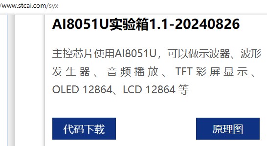

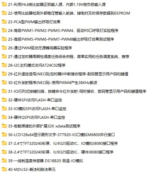

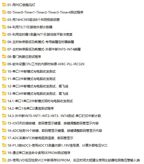

关于TFT图形显示驱动,只有一个大概的印象,没有入门,有没有具作指导操作的教程资料或书籍推荐?谢谢
参考 AI8051U 实验箱的演示程序 [attachimg]55045[/attachimg] 深圳国芯人工智能有限公司-实验箱 (stcai.com) [attachimg]55046[/attachimg] [attachimg]55047[/attachimg]  详情 回复 发表于 2024-8-29 08:30

发表于 2024-8-29 08:30:58 | 显示全部楼层
sh*** 发表于 2024-8-28 21:52
关于TFT图形显示驱动,只有一个大概的印象,没有入门,有没有具作指导操作的教程资料或书籍推荐?谢谢 ...
参考 AI8051U 实验箱的演示程序
