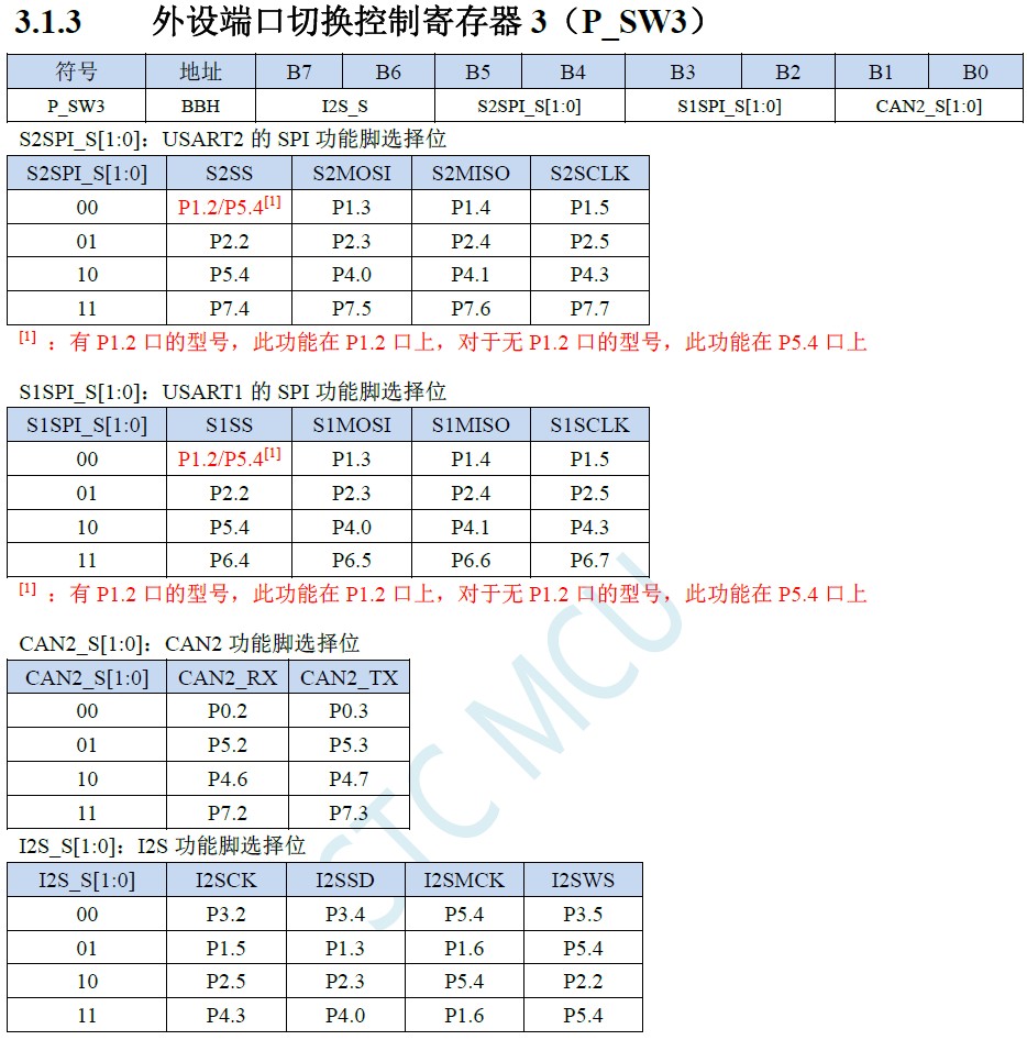

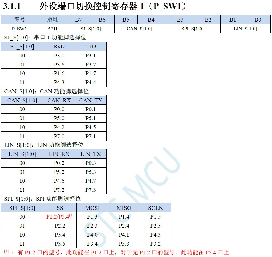

因需要外部总线,所以P0和P2的腿都不能用。现在把其它I/O引出。用的是48腿的
1.从文档看P1.4,支持MISO/S1MISO/S2MISO,腿模式是I/O,是不是理解为可以映射3组SPI主/从的MISO。
2.然后P5.4,SS/S1SS/S2SS/SS_3/S1SS_3/S2SS_3,腿模式是I,是不是3组SPI只能做从机的片选。
3.然后P3.2~P3.5,都是SCLK_4/MISO_4/MOSI_4/SS4,这代表的是SPI几。

32G12K128规格书,
有3组可各自独立工作的 SPI, 都可以 DMA支持
深圳国芯人工智能有限公司-产品_STC32系列 (stcai.com)
1, 独立的 SPI;
2, USART1支持的SPI;
3, USART2支持的SPI;

发表于 2024-8-27 14:55:07 | 显示全部楼层
1, 独立的 SPI;
  • 打卡总天数:265
  • 最近打卡:2025-12-15 13:45:56
812
21247
发表于 2024-8-27 14:55:33 | 显示全部楼层
2, USART1支持的SPI;
3, USART2支持的SPI;

发表于 2024-8-27 15:20:09 | 显示全部楼层
神*** 发表于 2024-8-27 14:55
2, USART1支持的SPI;
3, USART2支持的SPI;
我需要用SPI总线,
硬件SPI初始化只需要初始化SCLK/MISO/MOSI这3个腿就行了吧,
片选腿我可以指定其它多个口吧

发表于 2024-8-27 15:32:09 | 显示全部楼层
可以
