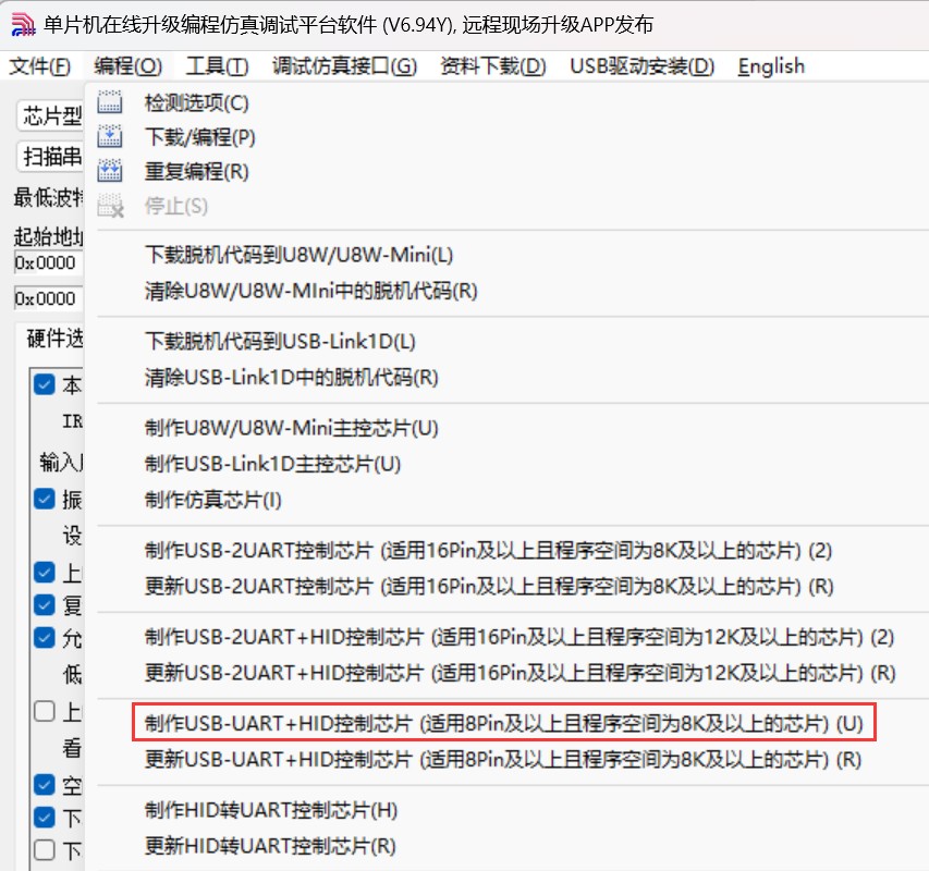

49664*** 发表于 2024-11-21 12:08
不带CDC串口的试下。
作为烧录工具的话,建议更新固件为USB-UART-HID控制芯片,HID接口烧录时可以自动断电:
发布项目暂不支持单独的HID转UART设备接口,后续会进行支持。
