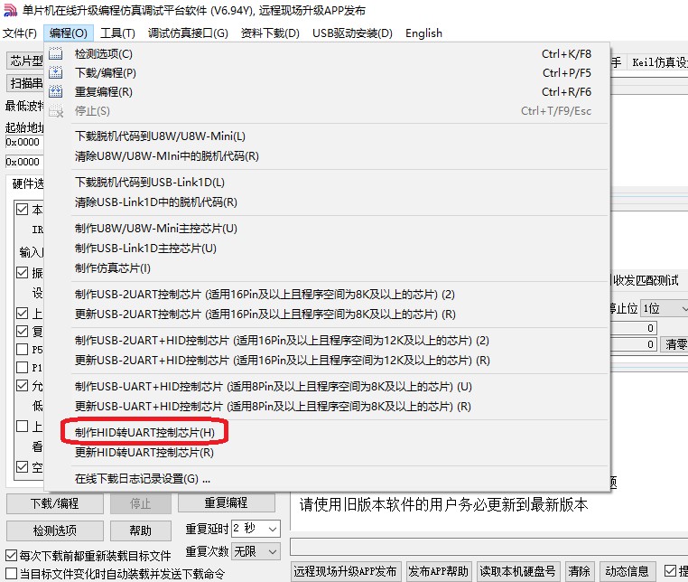

截图202411210931119086.jpg 刚试了。未检测到HID转串口

 楼主| 发表于 2024-11-21 09:45:01 | 显示全部楼层
USB下载就是 USB-HID在烧录,
你跑到用户程序区,如你用户程序区是其他程序,就没USB了

发表于 2024-11-21 09:59:26 | 显示全部楼层
神*** 发表于 2024-11-21 09:45
USB下载就是 USB-HID在烧录,
产品用USB转串口烧录,产品只留了USB口,不方便拆开进入下载模式。

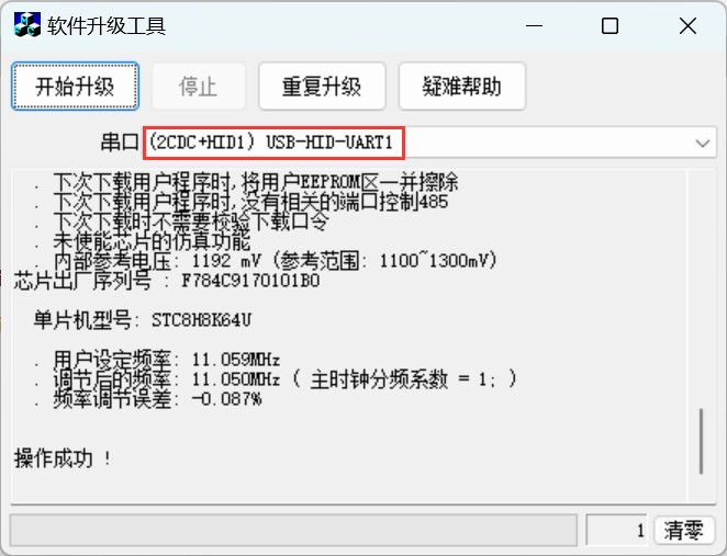

发表于 2024-11-21 12:08:59 | 显示全部楼层
乘风*** 发表于 2024-11-21 11:46
用USB转串口工具也可以烧录啊
截图202411211208319538.jpg 不带CDC串口的试下。
