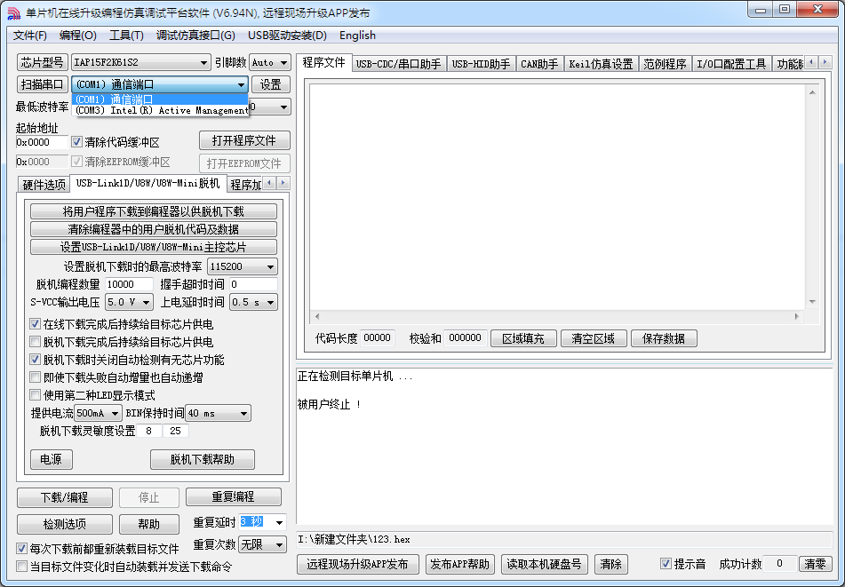

问题过程,在下载程序到1D时,不能下载成功,在按按键时然后点击将程序下载到编程器后,就出现了此现像,如何修复?
另将程序下载到编程器总是失败怎么回事,之前都是一次成功的啊

 楼主| 发表于 2024-8-26 10:17:28 | 显示全部楼层
Debu*** 发表于 2024-8-26 10:13
用最新版ISP软件,重新下载固件试试
插入下载器后不显示串口了 QQ截图20240826101535.png C:\Users\zh\Desktop\QQ截图20240826101535

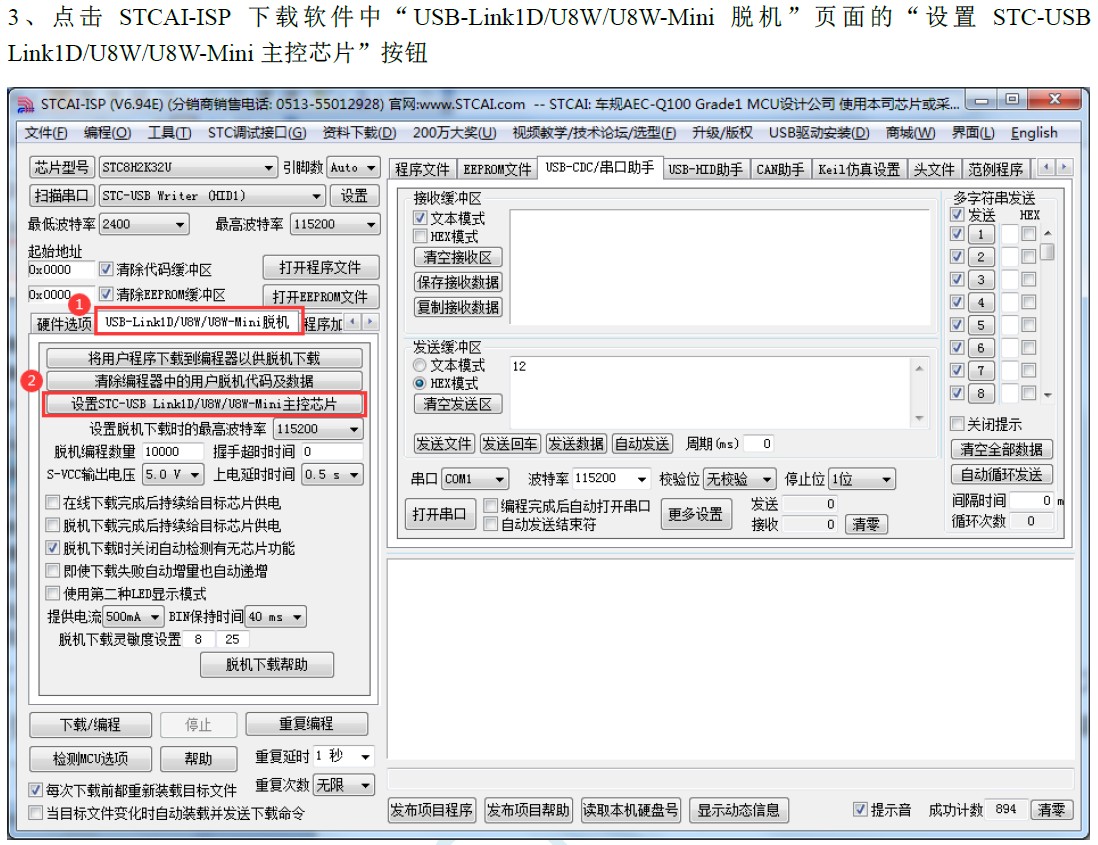

 楼主| 发表于 2024-8-26 11:14:04 | 显示全部楼层
KNW*** 发表于 2024-8-26 10:25
另一个STC-LINK-1D是有串口显示的,我感觉是把固件意外擦除了
如何将固件重新下载到下载器中

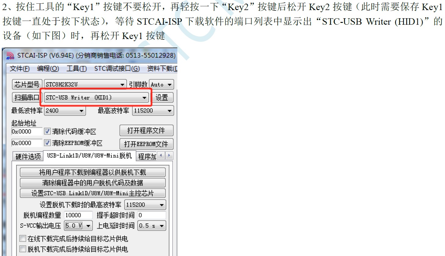

发表于 2024-8-26 12:36:18 来自手机 | 显示全部楼层
按KEY1,然后按key2,松开key1,在松开key2就可以进入固件下载模式

发表于 2024-8-26 14:21:17 | 显示全部楼层
https://www.stcaimcu.com/plugin. ... e=1&id_7ree=327
参考视频手动更新一下固件试试,按住KEY1不放,按一下KEY2,松开KEY2,松开KEY1,进入固件更新模式。
