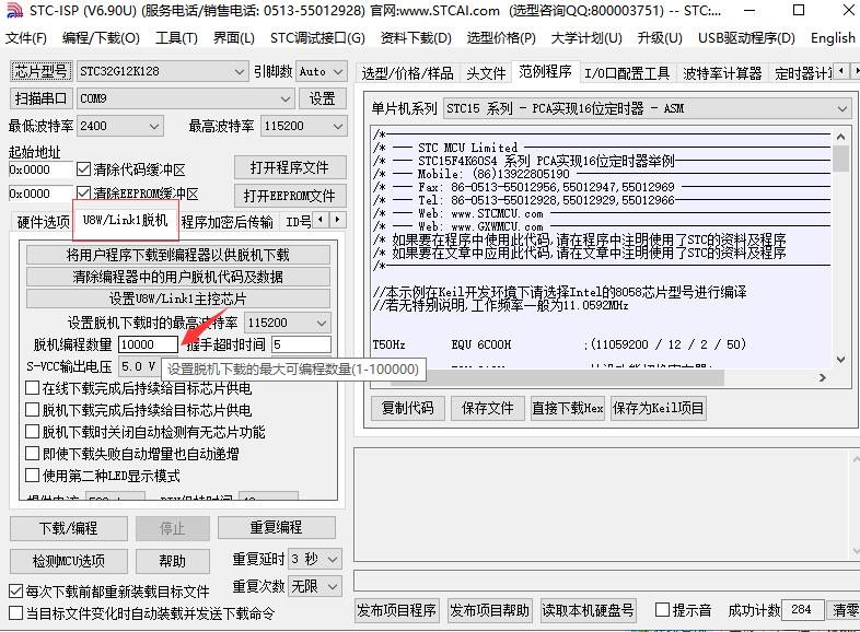

或者用STC的link1D,可以储存程序,设置次数,每次更新就寄一个过去

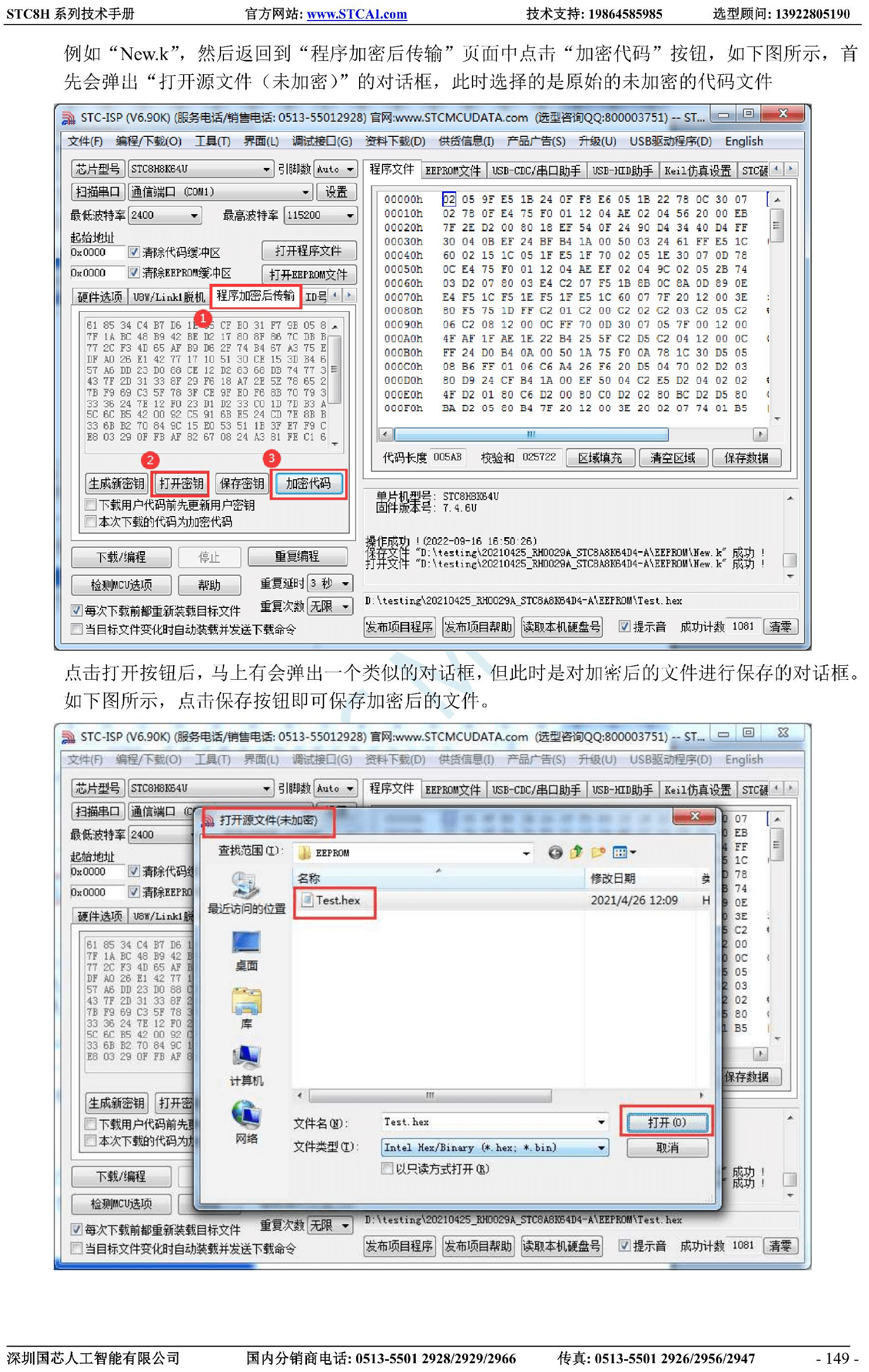

发表于 2022-11-23 14:58:07 | 显示全部楼层

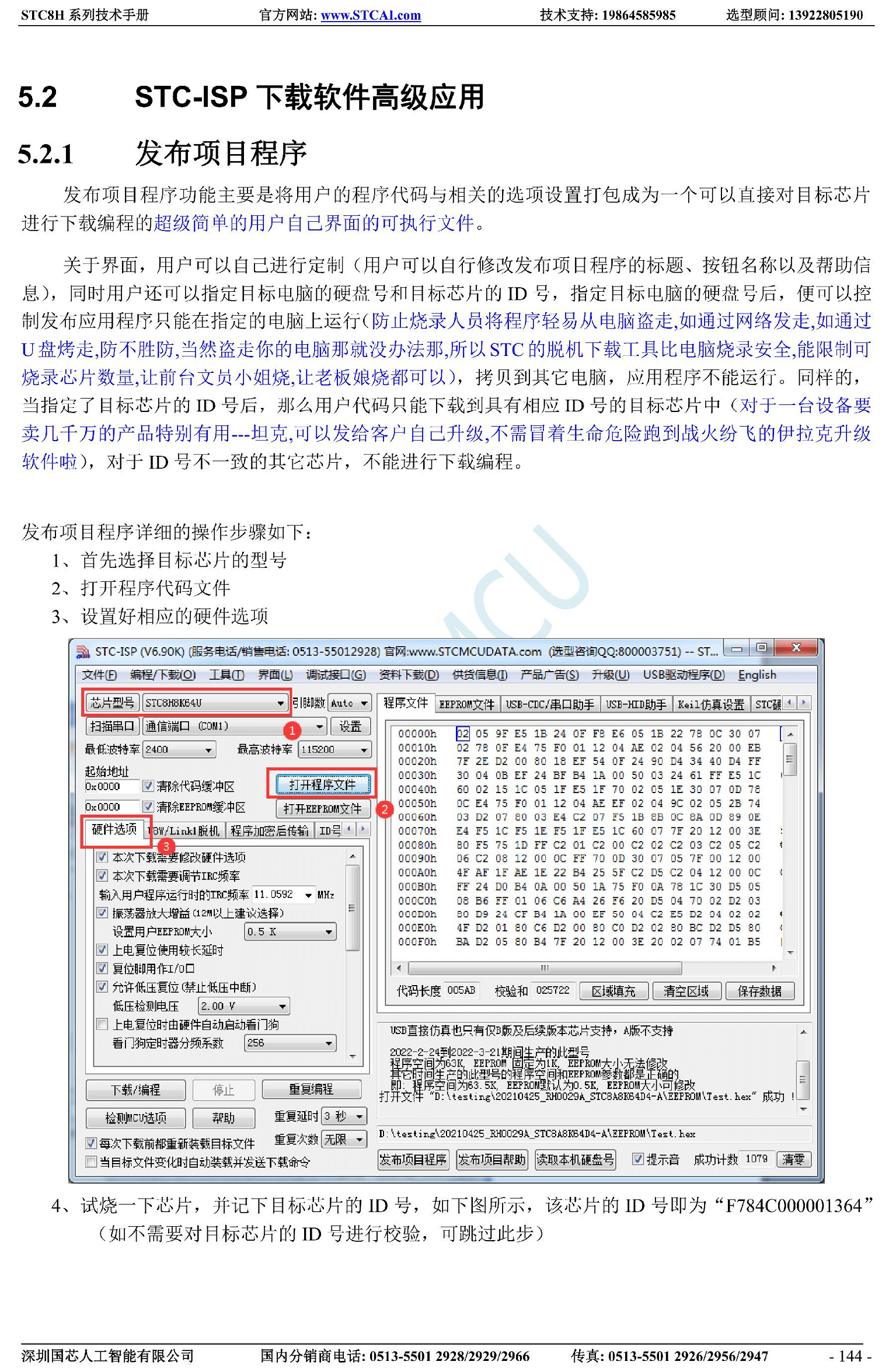

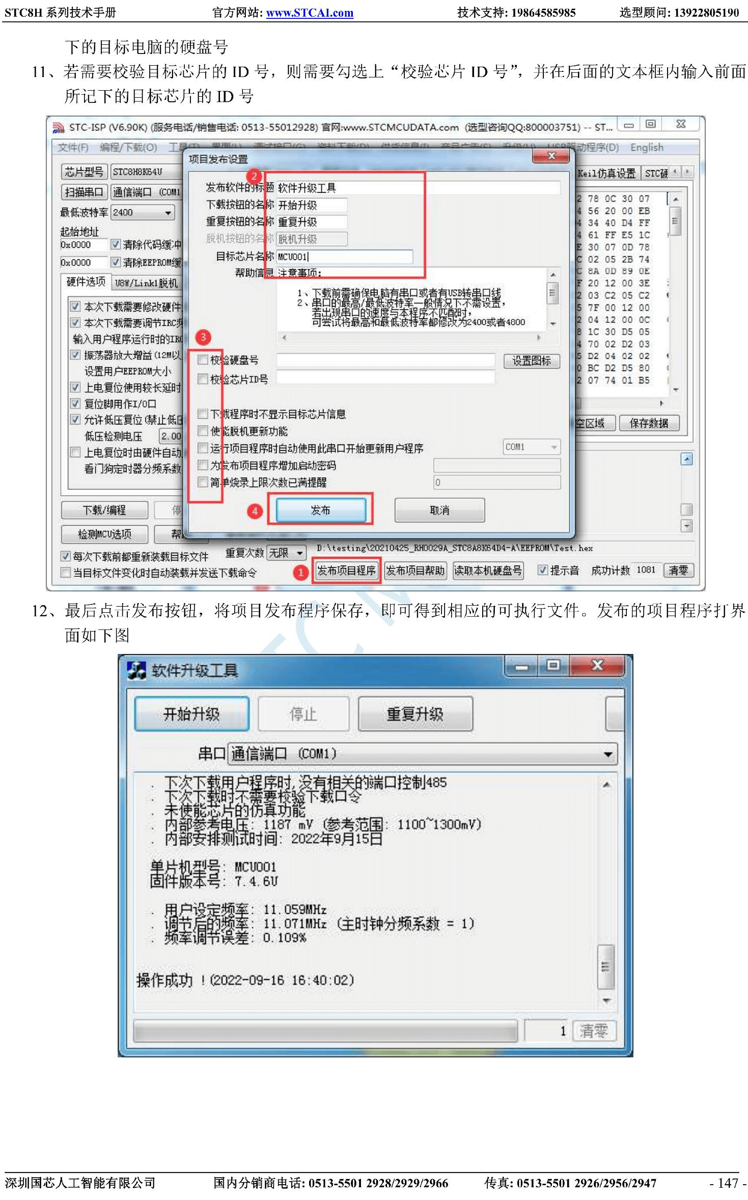

发布项目程序和程序加密后传输都是属于高级应用,一般在手册上的第5章节下的子章节“STC-ISP下载软件高级应用”中找到(手册在官网:www.stcai.com/xpsc 或者下载软件STC-ISP V6.90U上“资料下载”中下载最新)。
【发布项目程序】:
841
3971
3971
发表于 2022-11-23 14:59:59 | 显示全部楼层

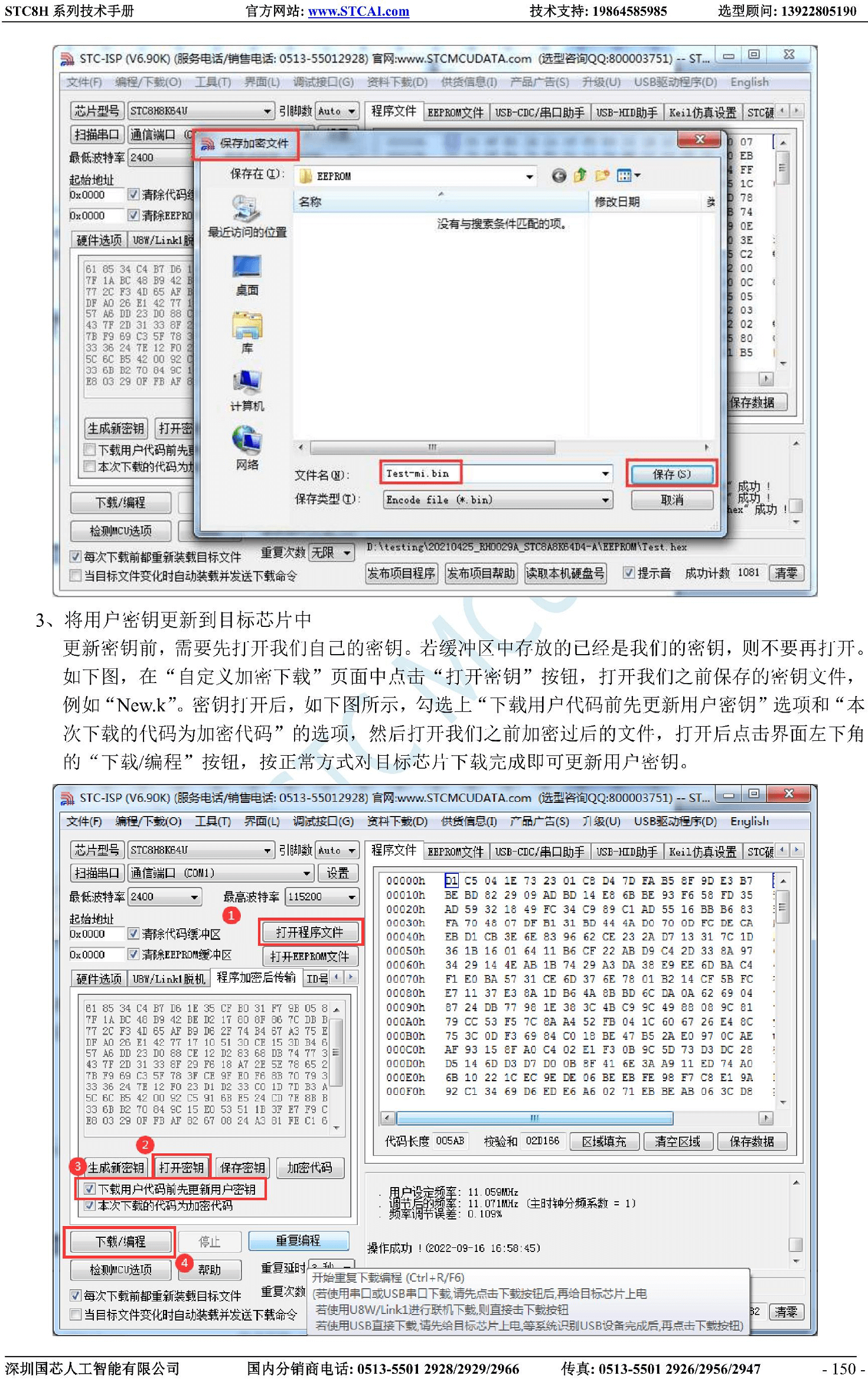

【程序加密后传输】:
841
3971
3971
发表于 2022-11-23 15:04:33 | 显示全部楼层

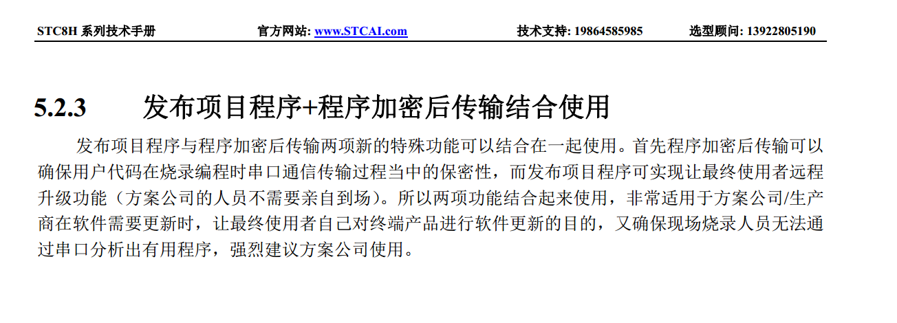

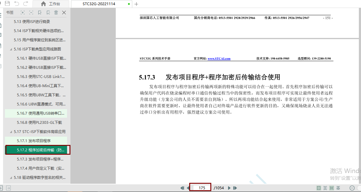

【发布项目程序+程序加密后传输结合使用】:
841
3971
3971
发表于 2022-11-23 15:05:36 | 显示全部楼层
