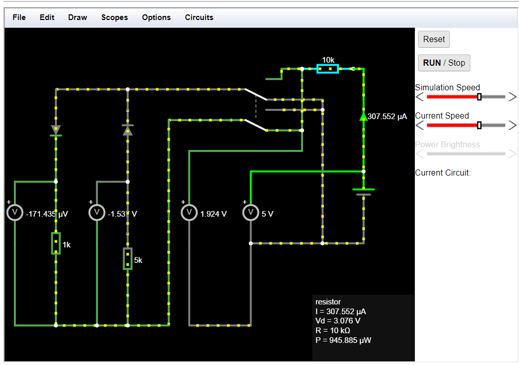

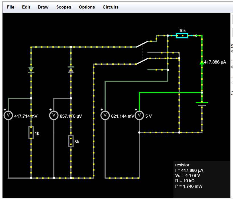

发表于 2024-8-26 11:10:25 | 显示全部楼层
可以参考这样的电路。

 楼主| 发表于 2024-8-26 11:44:58 来自手机 | 显示全部楼层
angmall 发表于 2024-8-26 11:10
可以参考这样的电路。
可以用三极管来替换开关吗?用单片机IO口切换
退了
1434
7988
7988
发表于 2024-8-26 20:03:41 | 显示全部楼层
可以的,不过要用H桥。
