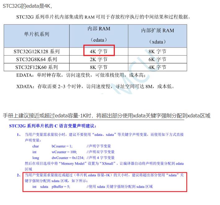

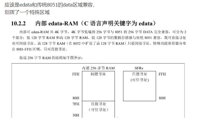

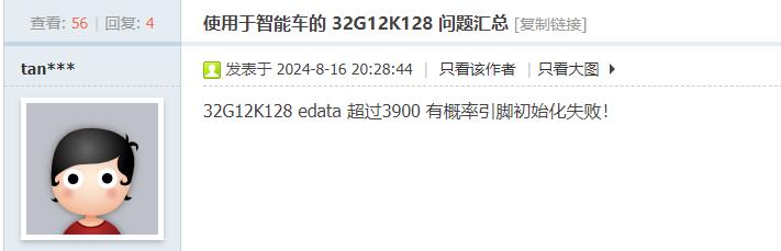

看到过一个帖子,说32G12K128的edata 超过3900会导致一些问题
不知到楼主的8H4K64UTL的edata使用情况如何
8051有data(直接访问128)和idata(间接访问256)没有edata  详情 回复 发表于 2024-8-24 21:17
对哦,搞错了,以为和32G一样 那得考虑其他原因了,没有代码和硬件图,只能猜测  详情 回复 发表于 2024-8-24 21:31
