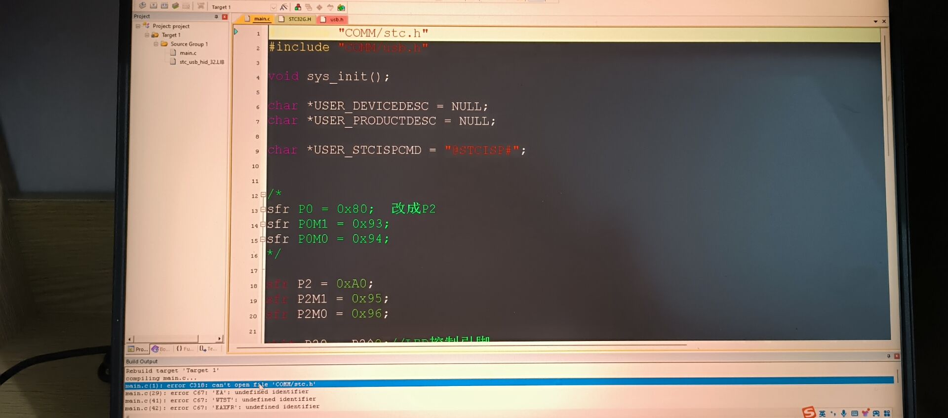

    明明和冲哥的代码一样却一直显示错误,搞不明白啊,不知道哪里的问题

发表于 2024-8-23 22:00:30 | 显示全部楼层
头文件定义问题,可以使用绝对路径,或者下载usb库文件解压到comm目录

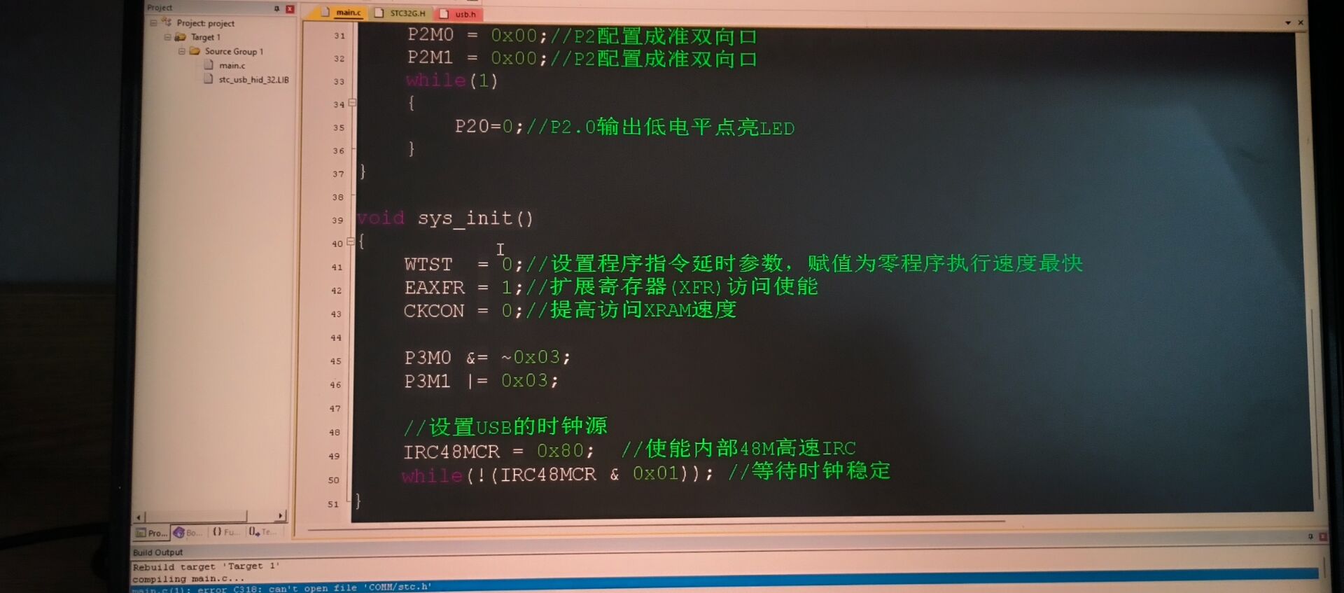

发表于 2024-8-23 22:02:53 | 显示全部楼层
我改了他后面不报错了,就显示一堆警告,然后无法生成文件,搞得我很懵
就出现那个L127啥的

发表于 2024-8-23 22:04:38 | 显示全部楼层
就出现那个L127啥的 ...
就是只要调用usb-initi就显示这样,别的代码写的都没报错,也没警告

发表于 2024-8-23 23:00:45 | 显示全部楼层
L27警告是因为不是库函数里面所以函数你都有使用你没有使用就警告,如果空间还很多可以疲敝L127,空间少使用OPTION里面的MISC的misc control里面输入REMOVEUNUSED,不编译不属于函数

发表于 2024-8-30 15:12:11 | 显示全部楼层
duro*** 发表于 2024-8-30 15:01
把工程传一下,可以帮你看看。
已经解决了,原因是冲哥的代码用的是COMM/stc.h
而我用的是STC32G.h
他呢个里面有USB的库代码,
我那个里面没有
就报错了
我之前以为这两种头文件一样
