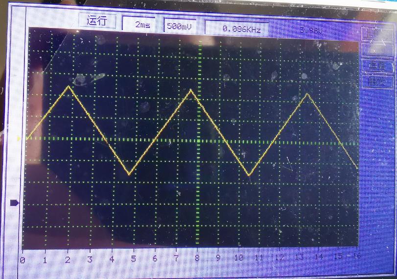

STC32G8K64的I2S接口已测试OK,先提供输出正弦波和三角波的简单测试程序,从此STC步入数字音频播放殿堂。以后的MCU还会支持数字录音。
提供的测试程序,运行于45.1584MHz,44.1KHz立体声采样,256倍采样(256fs)输出,外接立体声DAC,输出CD音质的音频。
