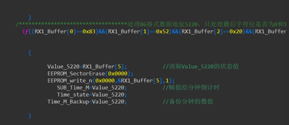

如题,情况是这样的,我用的 8H8K64U 的型号,这款单片机的EEPROM是可以定义的,
我用的是库函数模版写程序,我看规格书上写的EEPROM的定义是从0X0000开始的,
我就存储两个数据,DATA1 DATA2,两个字节分别用EEPROM 地址0X0000,0X0200,地址,
但是我每次存储过后,开机还是0,好像没有存储上,是哪里的问题,?

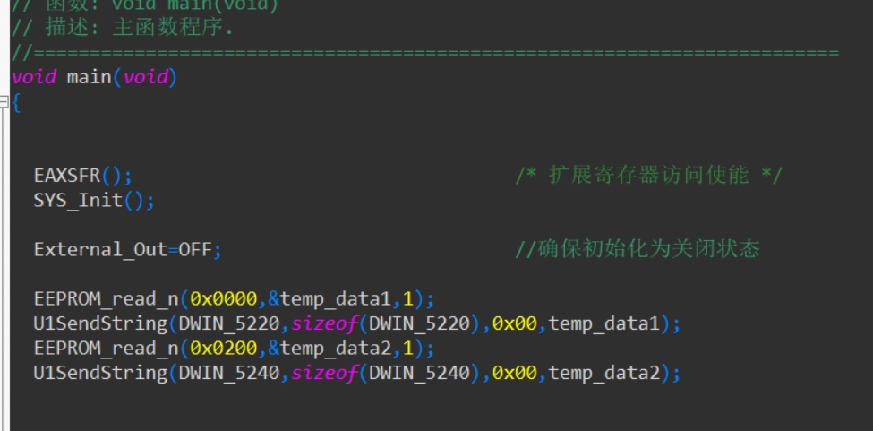

一开机就读取0X0000,0X0200的地址内容
定义两个变量
定义两个变量
接收到触摸屏信号就开始存储,结果每次开机没有显示数值,还是00

IAP读写擦除是从0开始,MOVC读要加上code的offset

我的设置的是从0开始的,我用的是库函数,但是老是存不上数据
