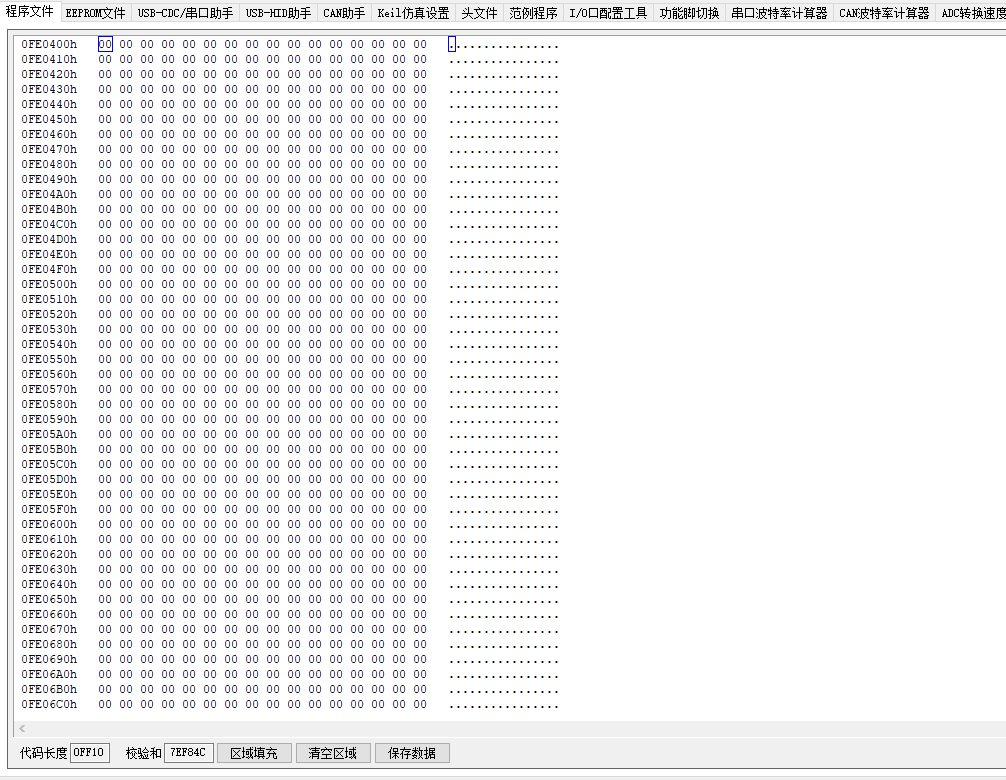

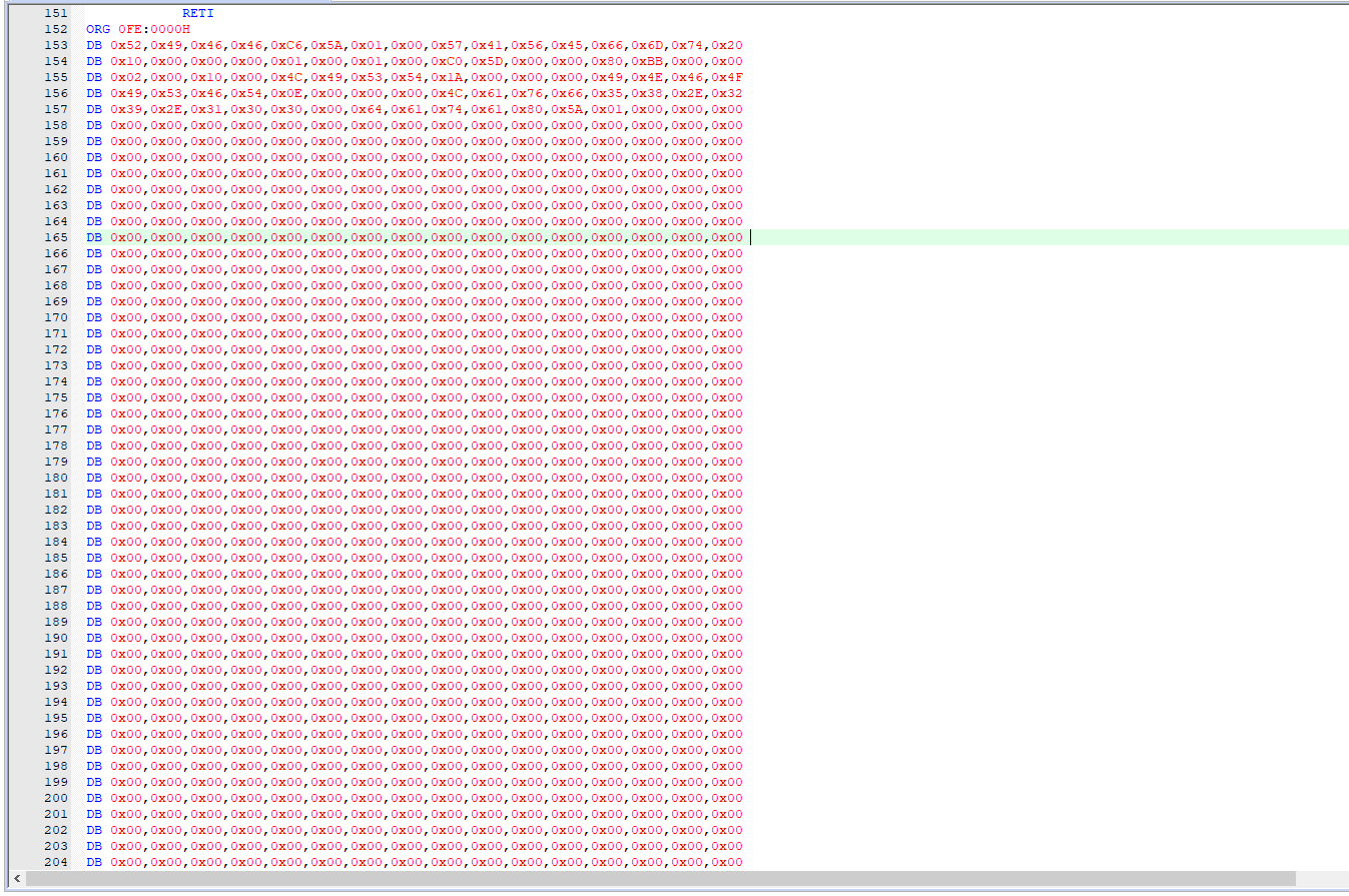

我想要通过STCAI-ISP来查看我在ROM中从0FE:0000H开始配的一个数据块
但是STCAI-ISP中显示却是从0FE:0400H开始的
0FE:0000H-0FE:03FFH段的数据,系统帮分配到了STC32的EEPROM当中
