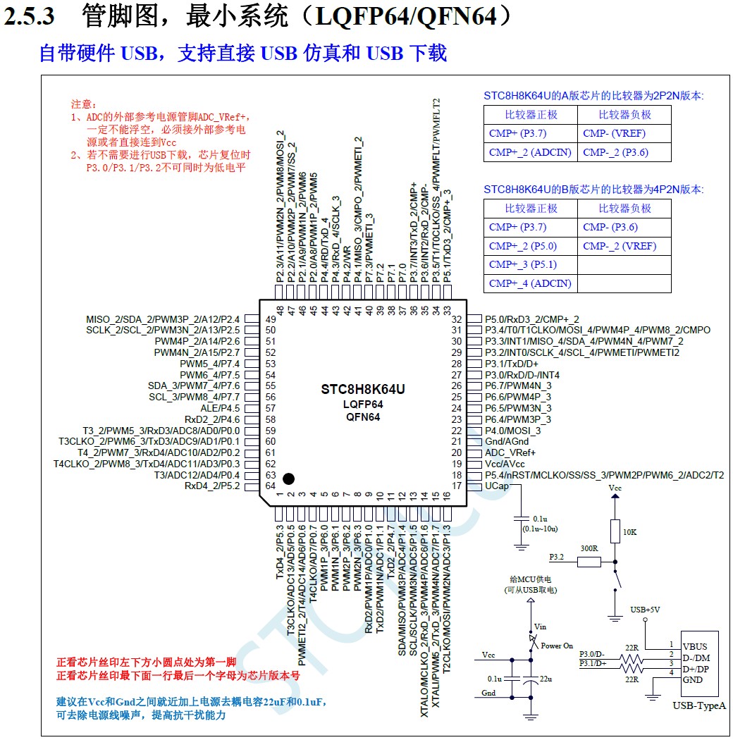

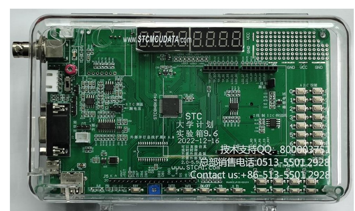

8H8K64U 实验箱9.6的PWM的IO口在哪里,麻烦在图中指点一下

看 8H8K64U 的管脚图
https://www.stcai.com/cp_stc8hxl

看芯片引脚图,和原理图就知道了,其实LED灯也可以pwm控制
