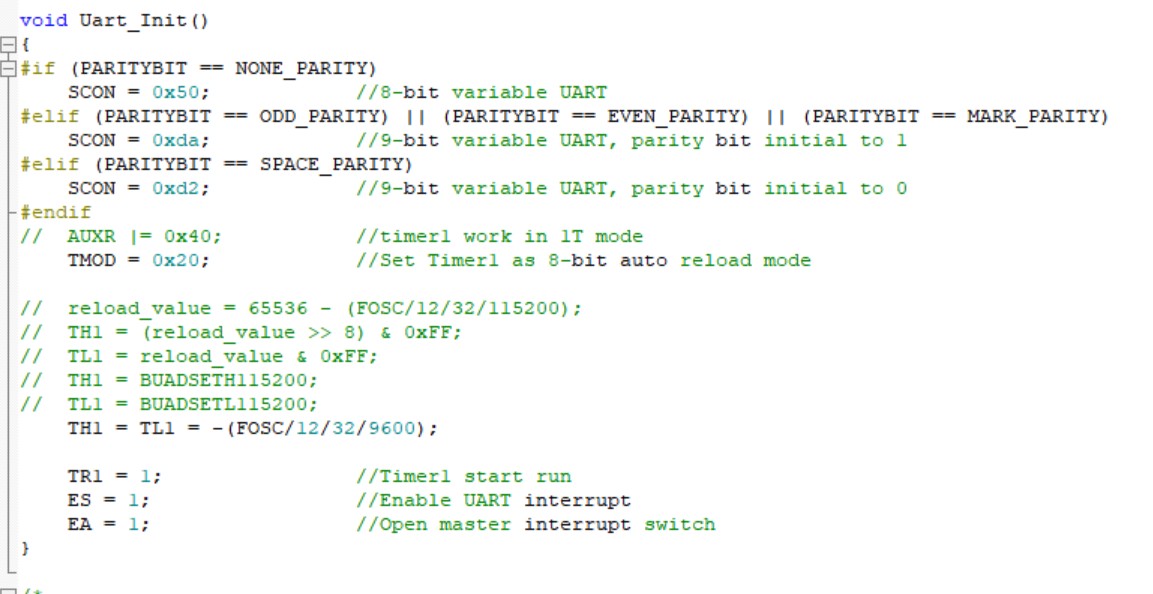

不懂例程里面的波特率怎么设置的,我算出来波特率等于3点多,
跟公式的计算方式好像不一样,根据这样的设置我上位机发送的命令MCU能够执行,
但MCU发送的指令到上位机不一样,
我现在外部晶振为12MHz,波特率想要设置成115200,
不知道该怎么设置,图片是我目前的串口初始化设置,求指教
串口初始化设置
串口初始化设置

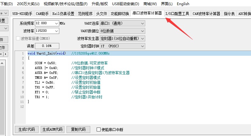

发表于 2024-8-23 10:56:04 | 显示全部楼层
截图202408231055228683.jpg 工具生成就好,记得选这个单片机有的定时器,以及他的定时器时钟

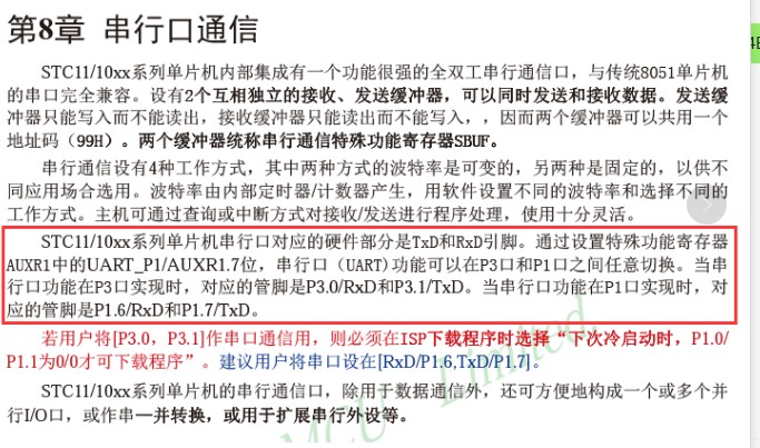

我是STC11F04E型号的芯片,要设置串口2该怎么选择呢
该型号主要串口1,并无串口2  详情 回复 发表于 2024-8-23 13:21

发表于 2024-8-23 11:49:11 | 显示全部楼层
STC11F04E只有串口1没有串口2,要用串口2要软件模拟

发表于 2024-8-23 13:21:06 | 显示全部楼层
该型号只有串口1,并无串口2,可以分时复用,串口1有2个脚位:AUXR1|=0x80

发表于 2024-8-23 14:17:52 | 显示全部楼层
11F04E, 只有1组串口,有独立波特率发生器
烧录时选择跑外部时钟
