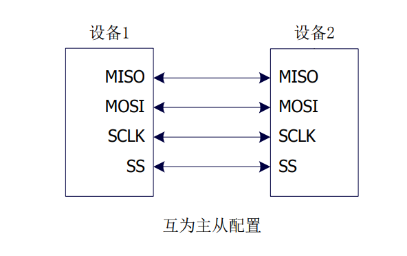

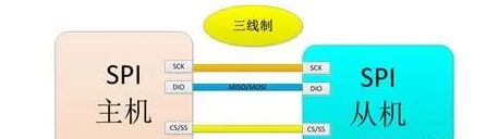

标准的SPI是四线制
若将其改为三线制应该如何处理
目前想采取硬件spi的方式进行使用

发表于 2023-2-17 19:12:03 | 显示全部楼层
驱动屏幕如果是一个只写不读的情况,可以去掉MISO(master in slave out,从出主入)这根线。
