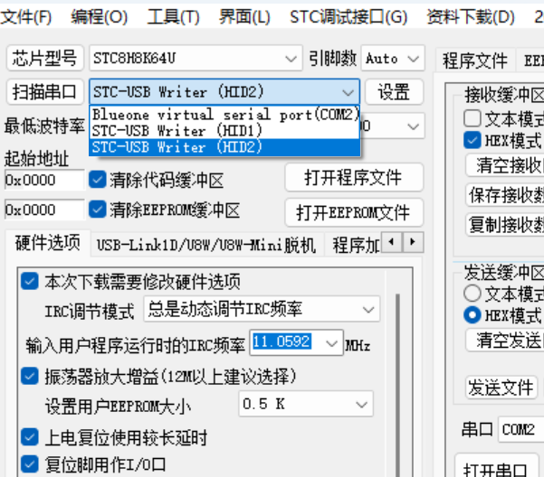

发表于 2024-8-22 14:32:02 | 显示全部楼层 |阅读模式
旧版软件进入之后,如果有两个这个列表,都可以选择,
新版直接列表变空后闪退,
还有个问题,怎么删除里面的一个设备?

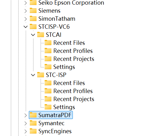

发表于 2024-8-22 14:49:08 | 显示全部楼层
注册表删了重启软件试试

 楼主| 发表于 2024-8-22 17:07:32 | 显示全部楼层
Debu*** 发表于 2024-8-22 14:49
注册表删了重启软件试试
这里面只有这两个,我完全删除后再打开新版软件,还是不行

 楼主| 发表于 2024-8-23 09:12:51 | 显示全部楼层
so*** 发表于 2024-8-22 20:53
插上后设备管理器查看是否有2个设备。有下载USBTreeView查看有几个USB设备。然后分析是硬件问题还是系统问 ...
目前旧设备没问题,正确能识别出来,这个有点像串口设备插在不同usb口,产生了不同端口,然后端口号被占用的那种感觉,

 楼主| 发表于 2024-8-23 22:45:29 | 显示全部楼层
难道没人出现过这个问题吗?
连上link1d也是,进入STC-USB Writer (HID1)就不行,
旧版就是一切正常,
[2024-08-23 22:38:42] : Begin
*MCUTYPE* : STC-USB Link1D
*MCUID* : F7EEC90500260D
*ISPMODE* : 7
*ISPRESULT* : 0
[2024-08-23 22:38:46] : End

 楼主| 发表于 2024-8-24 09:49:19 | 显示全部楼层
so*** 发表于 2024-8-23 23:31
我的是这样,正常模式:
现在是插上link1d后显示正常,但是正常状态下新版软件就打不开了,老版软件可以打开,
因为新版打不开,不知道固件怎么更新
版打开是这样的
