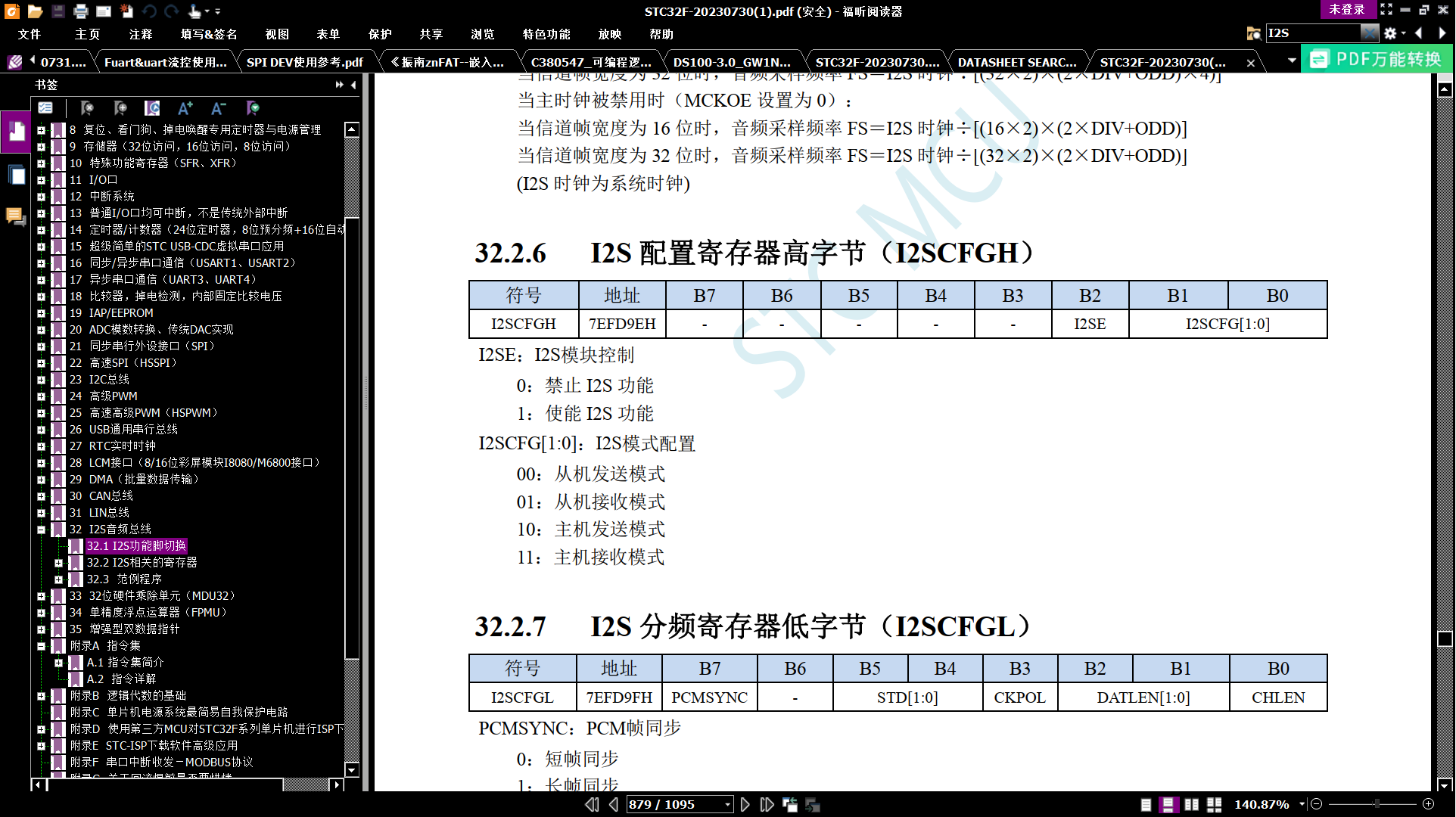

发表于 2023-8-7 10:32:29 | 显示全部楼层
后续的时间和型号可以预告一下么?
如果但从寄存器列表看, STC32F12K54也是有这个寄存器的

发表于 2023-8-7 10:54:15 | 显示全部楼层
139182*** 发表于 2023-8-7 09:25
请问STC32F12K54硬件I2S从模式(HDMI接口芯片输出的I2S Master), 是否可以支持48K的采样率?
是否有I2S从 ...
目前STC的I2S只有主模式,就是只能接DAC的,后续会有主从模式的,可以接CODEC。
