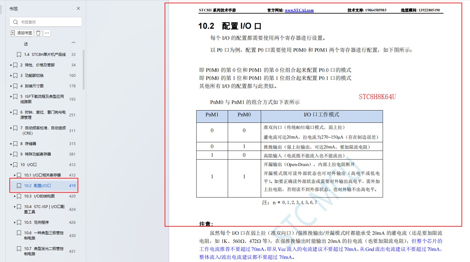

手册要是看不懂的话,,你可以找找例程

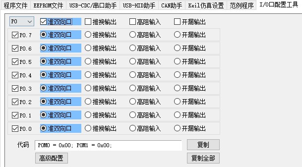

可以使用isp软件的IO口配置功能

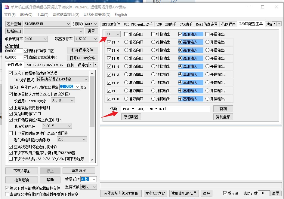

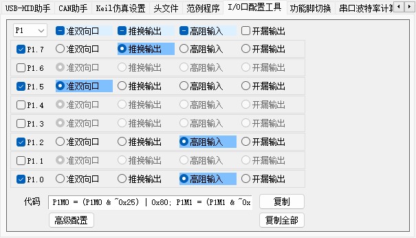

准双向对应的io设置成0就可以,如全部设置为准双向PXM0=0x00,PXM1=0x00就可以。如果不清楚可以在aiISP软件里面IO配置里面配置会自动生成c或汇编语句。

这个点一下看看变化就明白了

自从官方ISP软件带了IO配置工具以后,配置IO的模式,就很方便 了,建议楼主使用此工具,配合手册,就会明白了。

确实,这个工具非常好用。就跟计算器一样,直接给你生成代码。
