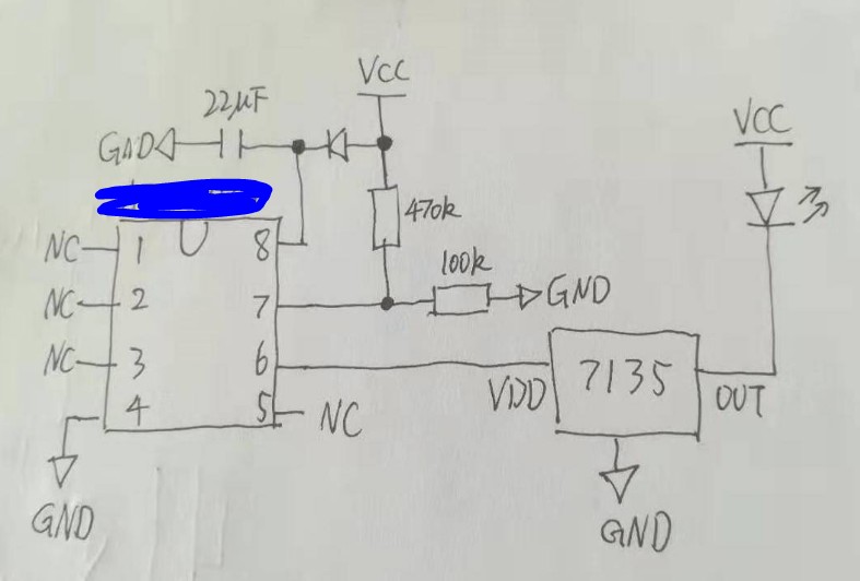

发表于 2024-8-23 00:01:29 | 显示全部楼层
Debu*** 发表于 2024-8-22 23:31
外部电路提前通知它保存
比如,检测某个引脚?
像这样监控7脚
470K,100K,电阻太大了  详情 回复 发表于 2024-8-23 09:11

发表于 2024-8-23 09:11:20 | 显示全部楼层
vb2*** 发表于 2024-8-23 00:01
比如,检测某个引脚?
像这样监控7脚
470K,100K,电阻太大了

发表于 2024-8-23 10:20:55 来自手机 | 显示全部楼层
DebugLab 发表于 2024-8-23 09:11
470K,100K,电阻太大了
那换成大白话就是,别人用的差点的单片机没有比较器,没有adc就是用这个代替
我用stc好点的单片机可以用内部功能做

发表于 2024-8-23 15:47:38 | 显示全部楼层
vb2*** 发表于 2024-8-22 23:22
那如果像stc8g1k08  这种,adc也没有,比较器也没有.
怎么保存
用mos或者光耦做断电检测吧
