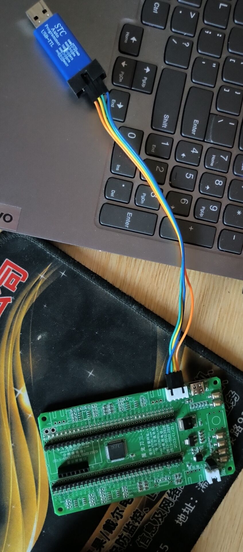

既然这里是个串口下载,那可不可以这样

可以,口没接错就可以下载程序

对付用是能用的,但是不建议,可能存在以下问题:
无晶振波特率精度差影响动态调节频率
没有自动断电功能或冷启动自动断电时间短可能自动下载失败
需要安装驱动

不太明白,不是和普通51一样的吗
单片机下载方式是一样的,这个下载器可能不一样,建议使用官方工具  详情 回复 发表于 2024-8-22 11:04

可以使用串口下载
