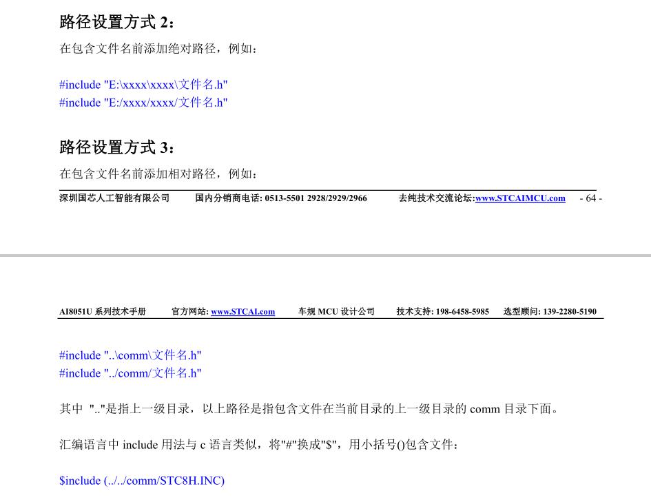

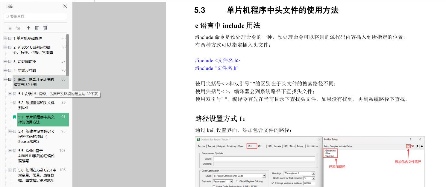

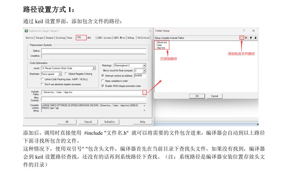

是的,这种叫相对路径 还有一种是绝对路径 比如: #include "D:\COMM/STC8H.h" 头文件的使用,可以参照单片机手册第5章节 [attachimg]54509[/attachimg] [attachimg]54510[/attachimg] [attachimg]54511[/attachim  详情 回复 发表于 2024-8-23 00:23

是的,这种叫相对路径
还有一种是绝对路径
比如:
