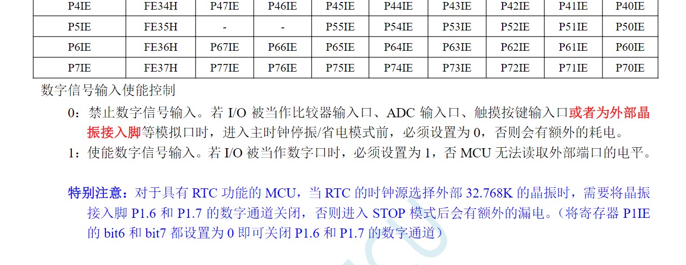

例如我使P5IE = 0;   那么会影响串口4_2的数据接收么?
手册上说的是否则MCU无法读取外部端口电平,,那会影响串口外设么?
还有 手册上 “否MCU无法”---》“否则MCU无法”  少了个字吧

会影响,数字输入功能不起作用

Debu*** 发表于 2024-8-21 17:39
会影响,数字输入功能不起作用
你的意思是开启了串口之后,,数字输入控制寄存器的配置就失效了?
应该是数字输入功能的优先级更高  详情 回复 发表于 2024-8-22 09:22
应该是数字输入功能的优先级更高

Debu*** 发表于 2024-8-22 09:22
应该是数字输入功能的优先级更高
现在 这个单片机里面有P2IE到P5IE么?我这测试只有 P0IE与P1IE 读出来了预期值,,剩下的几个都不符合预期
应该是数字输入功能的优先级更高
而且在没有配置P0IE的情况下,,读出的值并不是复位值,0xFF 而是 0x7F。。。
奇怪,默认值居然是 P0IE=0x7F P1IE=0xFF P2IE=0x50 P3IE=0x50 P4IE=0x50 P5IE=0x50 P6IE=0x50 P7IE=0x50  详情 回复 发表于 2024-8-22 12:08

Debu*** 发表于 2024-8-22 09:44
应该有,我测一下
好的 等您的测试,,最好的话 能把P0IE-P5IE 都测试一遍  谢谢
应该有,我测一下
我的用的单片机是STC8H8K64U  D版本  芯片出厂序列号 : F784CAD302AA49   妈耶 没有固件版本号了,,感觉应该和固件没什么关系吧..
