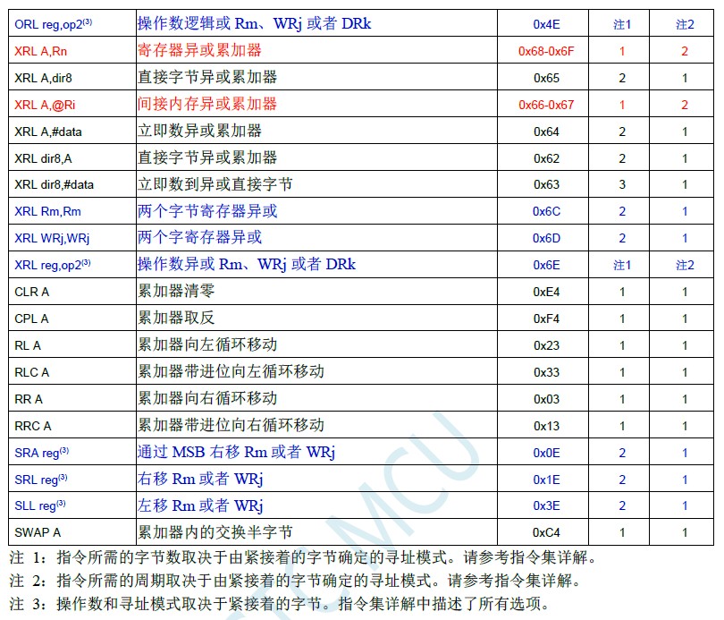

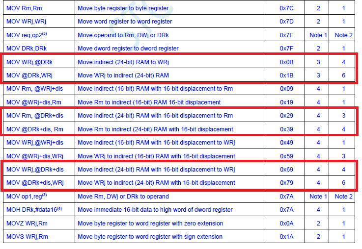

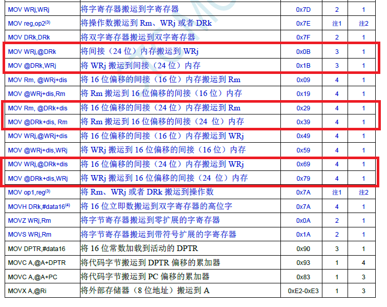

发表于 2024-8-21 11:57:41 | 显示全部楼层
涉及XDATA访问的几个指令,
最新的STC32G和STC8051U数据手册中,提到XDATA访问需要2~3个时钟,而指令表中访问XDATA相关指令仅1个时钟。
而旧版的STC32数据手册中,访问XDATA相关指令则3~6个时钟不等。

发表于 2024-8-21 12:08:07 | 显示全部楼层
hea*** 发表于 2024-8-21 11:57
涉及XDATA访问的几个指令,
最新的STC32G和STC8051U数据手册中,提到XDATA访问需要2~3个时钟,而指令表中 ...
旧版的STC32数据手册中很多指令执行时间都是错误,新版手册中的执行时间不知道STC都实测验证过没有

发表于 2024-8-21 12:11:40 | 显示全部楼层
表中的1个时钟应该是指访问EDATA的时间,XDATA的话写是2个时钟,读是3个时钟,我实测过

发表于 2024-8-21 12:26:52 | 显示全部楼层
访问EDATA是16位地址,不用24位地址指令。
XDATA才需要24位地址。

发表于 2024-8-21 16:15:30 | 显示全部楼层
XDATA才需要24位地址。
24位地址指令既可以访问XDATA,也可以访问EDATA
