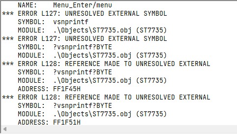

最近在STC8051U中移植了一个ST7735屏幕驱动,但是有一个函数一直报错
  1. void ST7735_printf(const char* fmt, ...)
  2. {
  3.     int buff_size = 0;
  4.     char* buf = NULL;
  5.
  6.     va_list args;
  7.     va_start(args, fmt);
  8.     buff_size = vsnprintf(NULL, 0, fmt, args) + 1; // 计算需要的缓冲区大小
  9.     buf = (char*) malloc(buff_size * sizeof(char)); // 分配缓冲区
  10.     vsprintf(buf, fmt, args); // 将格式化的字符串写入缓冲区
  11.           ST7735_WriteString(DEF_X,DEF_Y,buf,Font_16x26,FCOLOR,BCOLOR);
  12.     va_end(args);
  13.           free(buf);
  14. }
报错如下:
有大佬遇到过吗?

发表于 2024-8-21 11:35:48 | 显示全部楼层
头文件该进入的都引入了

发表于 2024-8-21 11:36:33 | 显示全部楼层
  1. #include "ST7735.h"
  2. #include <string.h>
  3. #include <stdlib.h>
  4. #include <stdarg.h>
  5. #include "font.h"
  6. #include <stdio.h>
  7. #include "delay.h"
单独编译这个文件,0error 0 waring

发表于 2024-8-21 11:43:44 | 显示全部楼层
编译器没有找到vsnprintf的定义

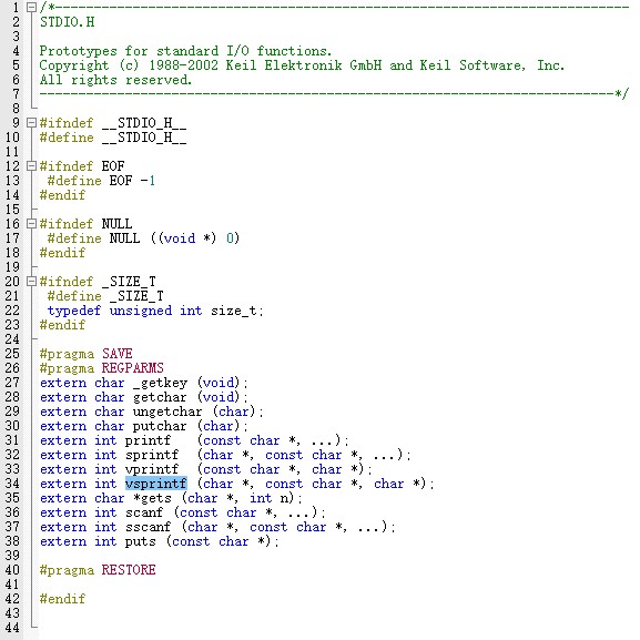

发表于 2024-8-21 11:45:55 | 显示全部楼层
stdio.h中只有vsprintf没有vsnprintf

发表于 2024-8-21 11:46:01 来自手机 | 显示全部楼层
vsnprintf没有定义。文件里面找找有没有。

发表于 2024-8-21 11:53:56 | 显示全部楼层
vsnprintf 应该是stdio.h标准库里面的东西

发表于 2024-8-21 12:25:34 | 显示全部楼层
micro lib 使用了吗

发表于 2024-8-21 12:29:45 | 显示全部楼层
C251貌似没有这个选项
如果没有vsnprintf这个函数的话,直接固定大小缓冲区大小也是一个办法
  1. buff_size = 20; // 设定缓冲区大小20

发表于 2024-8-30 15:09:14 | 显示全部楼层
这个应该是工程没配好。
