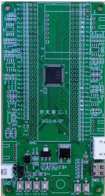

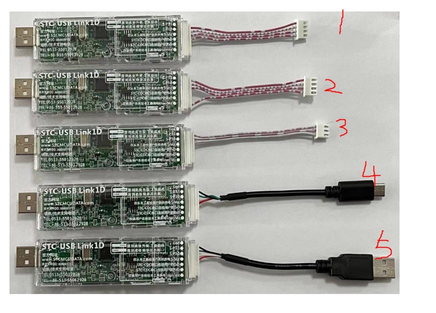

【USB Link1D】 仿真器/全自动烧录器如何接线,我是小白,我想通过这个工具对8H8K64U-45I-LQFP48进行烧录和仿真,请问要怎样接线?上图中我们接哪一个?1和2我都试过了,点击PC端“下载”没有任何反应。用万用表测量核心板VCC对GND只有零点几伏。

由Link1D向目标单片机供电用1

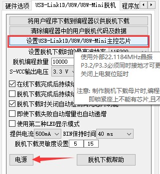

使用最新版软件,更新Link1D固件,点击“电源”按钮控制电源开关

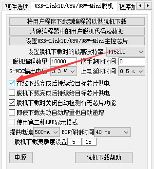

发表于 2024-8-21 11:27:52 | 显示全部楼层
勾选该选项,下载后持续供电

发表于 2024-8-21 11:31:22 | 显示全部楼层
中间是SVCC,下面是VCC
VCC一直有电,SVCC受软件控制
下载需要冷启动,所以要用SVCC给目标单片机供电

发表于 2024-8-21 11:43:27 | 显示全部楼层
请问下载过程中,点击了PC的下载,还需要继续按这里吗?
不需要按  发表于 2024-8-22 09:23

发表于 2024-8-21 11:45:08 | 显示全部楼层
Debu*** 发表于 2024-8-21 11:24
由Link1D向目标单片机供电用1
请问用1是不是既可以给单片机供电,也可以下载程序、仿真调试?
可以  发表于 2024-8-22 09:24

发表于 2024-8-21 11:47:32 | 显示全部楼层
那3、4、5又是干嘛用的?
4、5是给USB接口的设备下载用的  发表于 2024-8-22 09:26
3是只接串口和地,各自独立供电  发表于 2024-8-22 09:25

发表于 2024-8-21 11:55:10 来自手机 | 显示全部楼层
有link1d供电1,4,5都可以,前提是有接口。

发表于 2024-8-21 13:32:45 | 显示全部楼层
都是可以用,只是看你怎么接线和使用了
