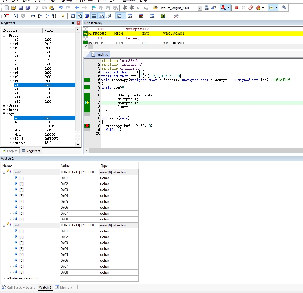

反汇编后的代码,编译完全没有问题:
     6: void zmemcopy(unsigned char * destptr, unsigned char * sourptr, unsigned int len) //数据拷贝
     7: {
0xFF0003   7F21        MOV      DR8,DR4
0xFF0005   7F70        MOV      DR28,DR0
0xFF0007   7ED70018    MOV      WR26,0x0018
     8: while(len>0)
     9:   {
0xFF000B   800C        SJMP     C:0x0019
    10:         *destptr=*sourptr;
0xFF000D   7E2B70      MOV      R7,@DR8
0xFF0010   7A7B70      MOV      @DR28,R7
    11:         destptr++;
0xFF0013   0BF4        INC      WR30,#0x01
    12:         sourptr++;
0xFF0015   0B54        INC      WR10,#0x01
    13:         len--;
0xFF0017   1BD4        DEC      WR26,#0x01
    14:   }
0xFF0019   BED40000    CMP      WR26,#0x0000
0xFF001D   38EE        JG       C:0x000D
    15: }
0xFF001F   22          RET

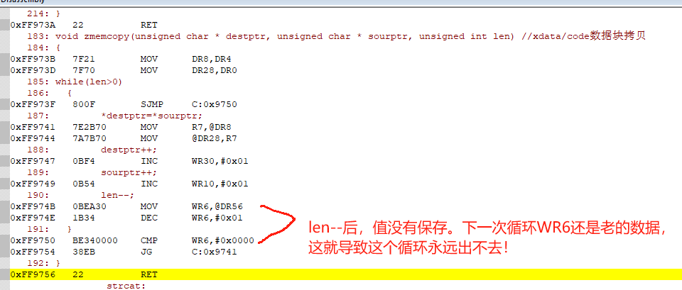

编译选的是STC32G8K64。不过应该和MCU没有关系。看看zmemcpy()函数的汇编,就能看出C251编译器有问题

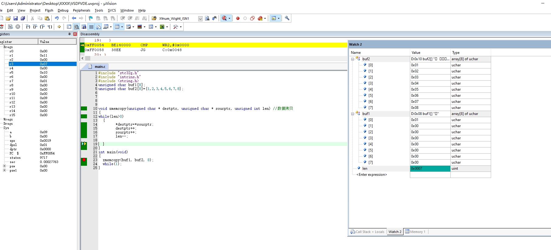

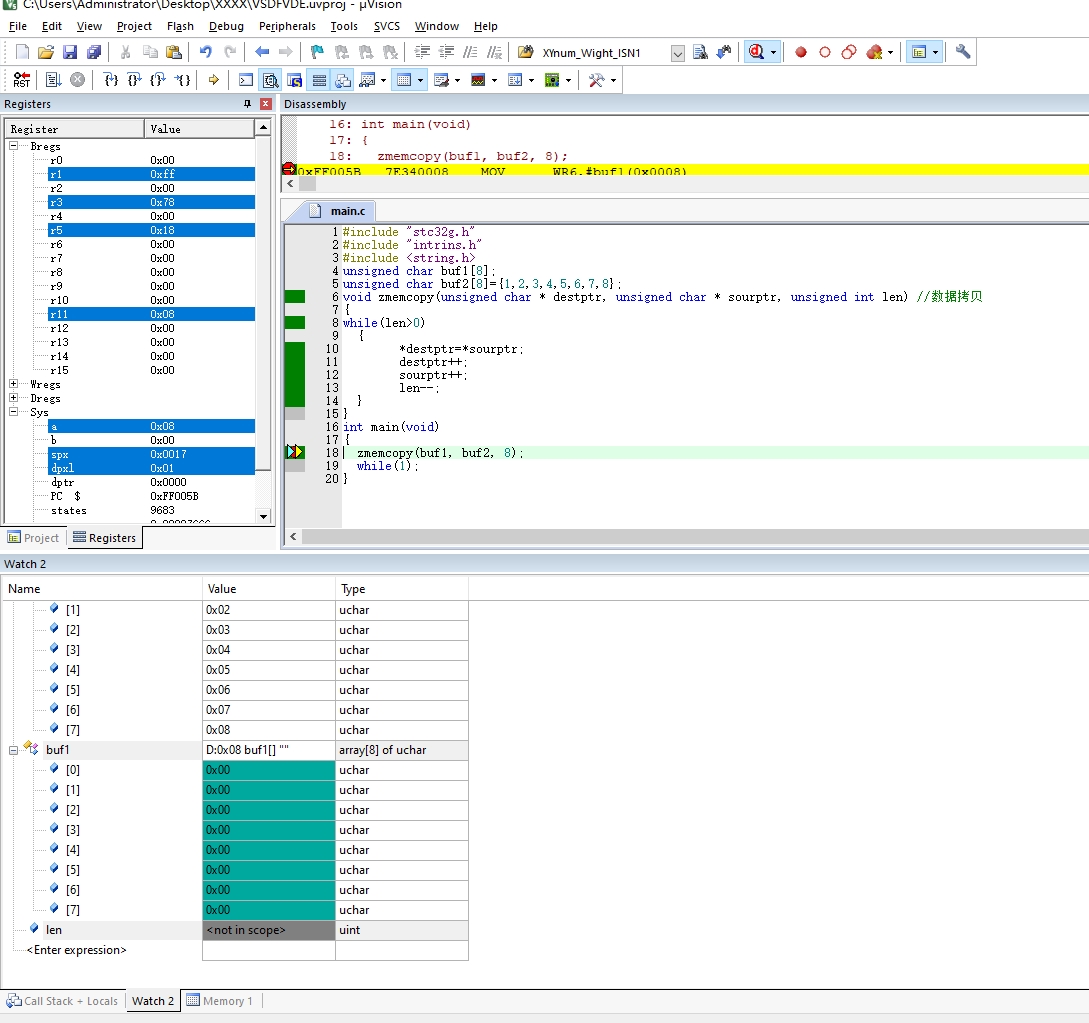

发表于 2024-8-22 11:29:13 | 显示全部楼层
你使用memory的large模式编译的吗?你看看我贴出的zmemcopy函数的汇编,这个函数的循环是出不来的。C251编译器产生的汇编是有问题的。这应该是C251的一个bug
