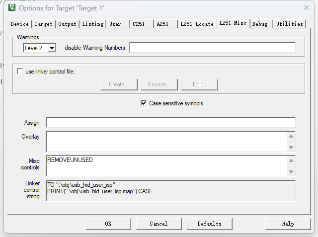

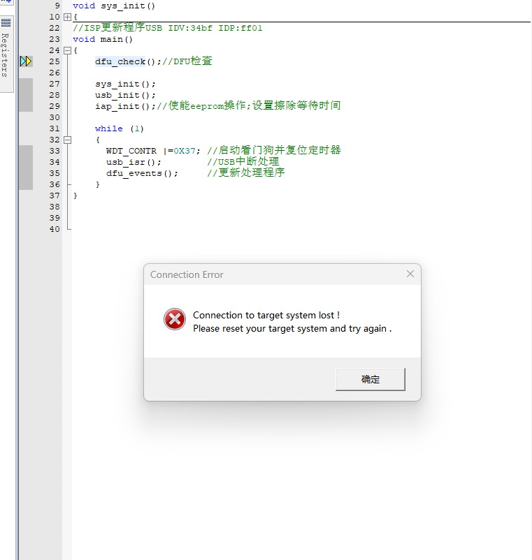

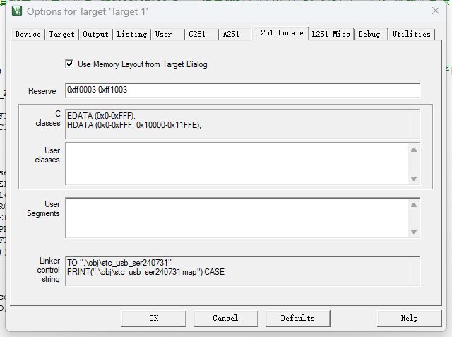

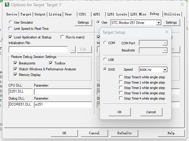

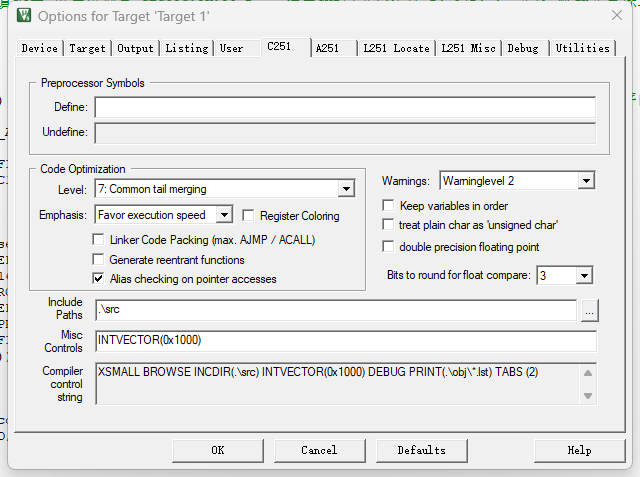

程序是6个月前搞的,现在想改一下。现在现象是APP可以运行,但是不能在线仿真。实在是想不出来是哪里的问题了
配置都是按照图片选的
SCT-ISP配置
SCT-ISP配置
自己的isp程序
自己的isp程序

发表于 2024-8-20 17:12:42 | 显示全部楼层
制作仿真芯片是将仿真设置下载到芯片里面。
如果再使用ISP软件下载程序到芯片的话,就会擦除原先下载的内容,让MCU恢复成普通芯片。

 楼主| 发表于 2024-8-20 17:16:23 | 显示全部楼层
好的,学习了。现在应该是解决了。开了看门狗没关。感谢

发表于 2024-8-20 17:39:04 来自手机 | 显示全部楼层
要么bootloar仿真要么程序仿真只能二选一吧
