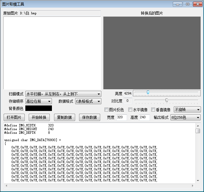

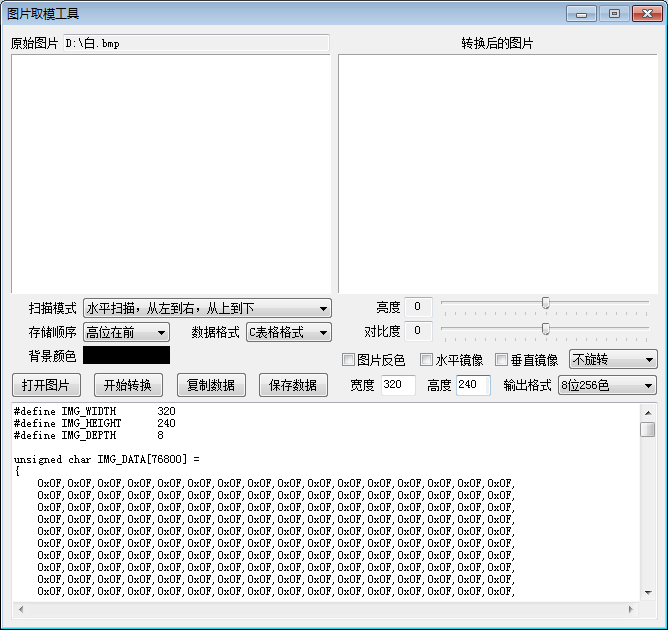

8位256色,白色取模结果是0x0F,应该白色是0xFF才对。

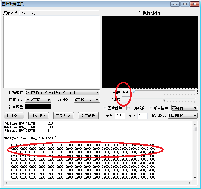

另外亮度调节滑条,所有负数均显示为4294.....,应该是把有符号数当作无符号数显示了。
测试其它像素值,全黑0x00没问题,随着亮度提高,取模结果忽大忽小,时而正常时而不对。
