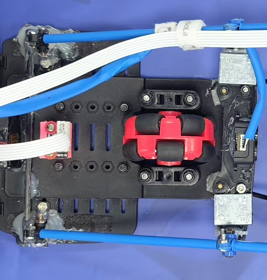

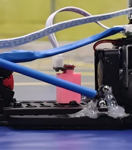

软件总是在调试车子的时候,会因为陀螺仪不是在车子的正中心而导致转向环会有一定的问题,而将陀螺仪设计在板子上,随着板子的移动,也总会需要重新寻找中心点,于是我设计了这款陀螺仪架子可通m3螺丝将陀螺仪锁在车子中间
陀螺仪型号为逐飞的imu660ra
也有给板子上的器件预留空间
安装方式如下
本人水平有限如有不妥请指正,模型链接在下方,感兴趣的下载打印
