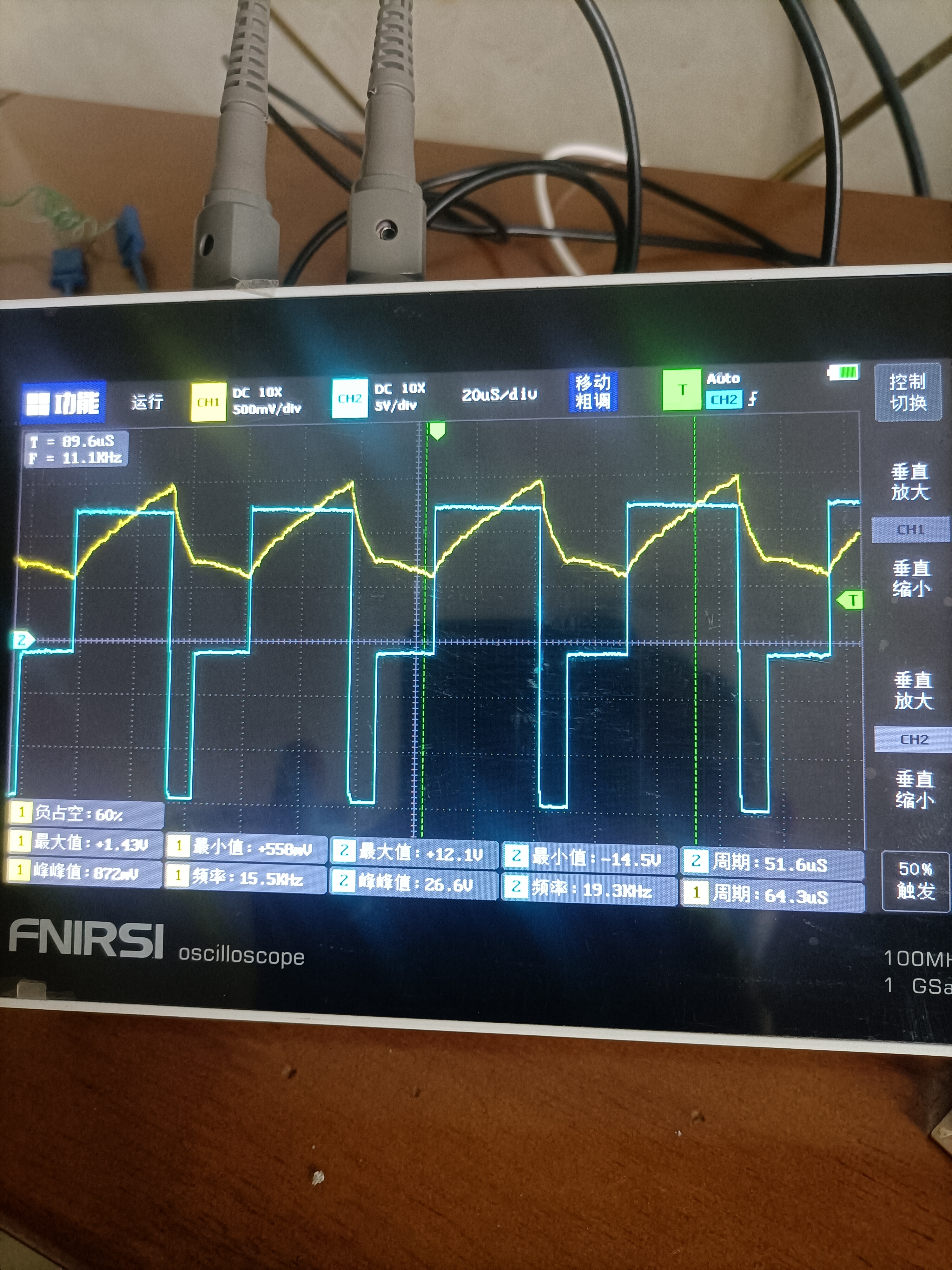

以下是二相四线步进电机其中一相线圈的电压波形,谁能分析出他的电流波形?如何改变电流大小??

串个小电阻,测量电阻两端电压波形就是电流波形

不清楚你的电路结构,可以用PWM改变电流大小

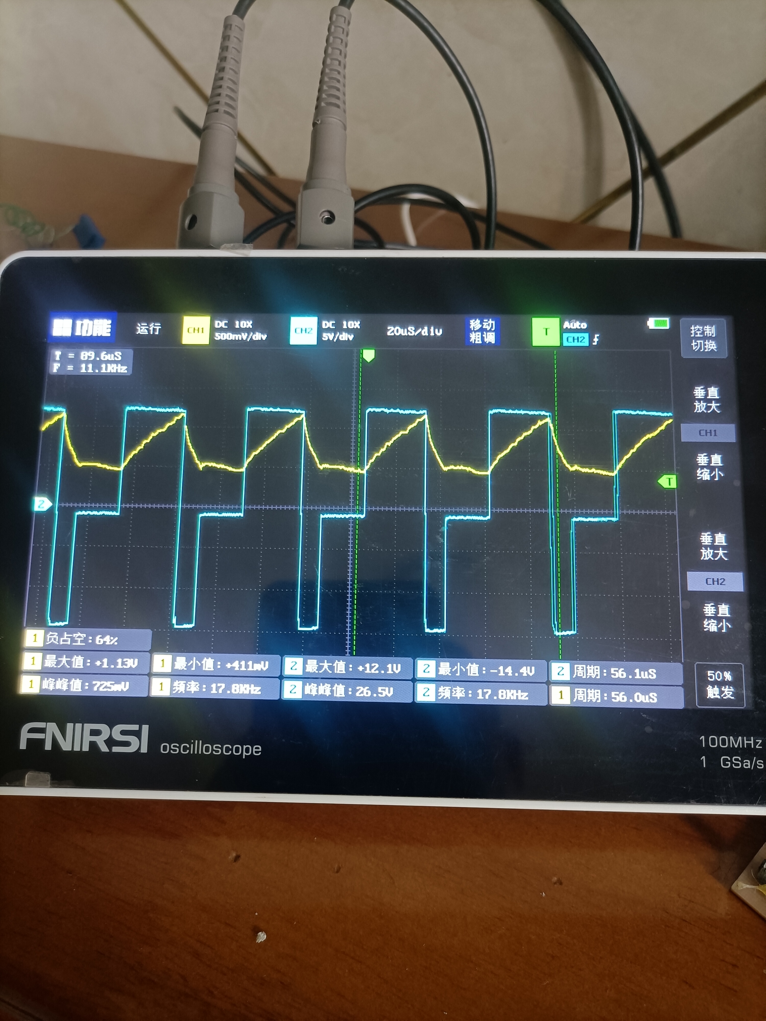

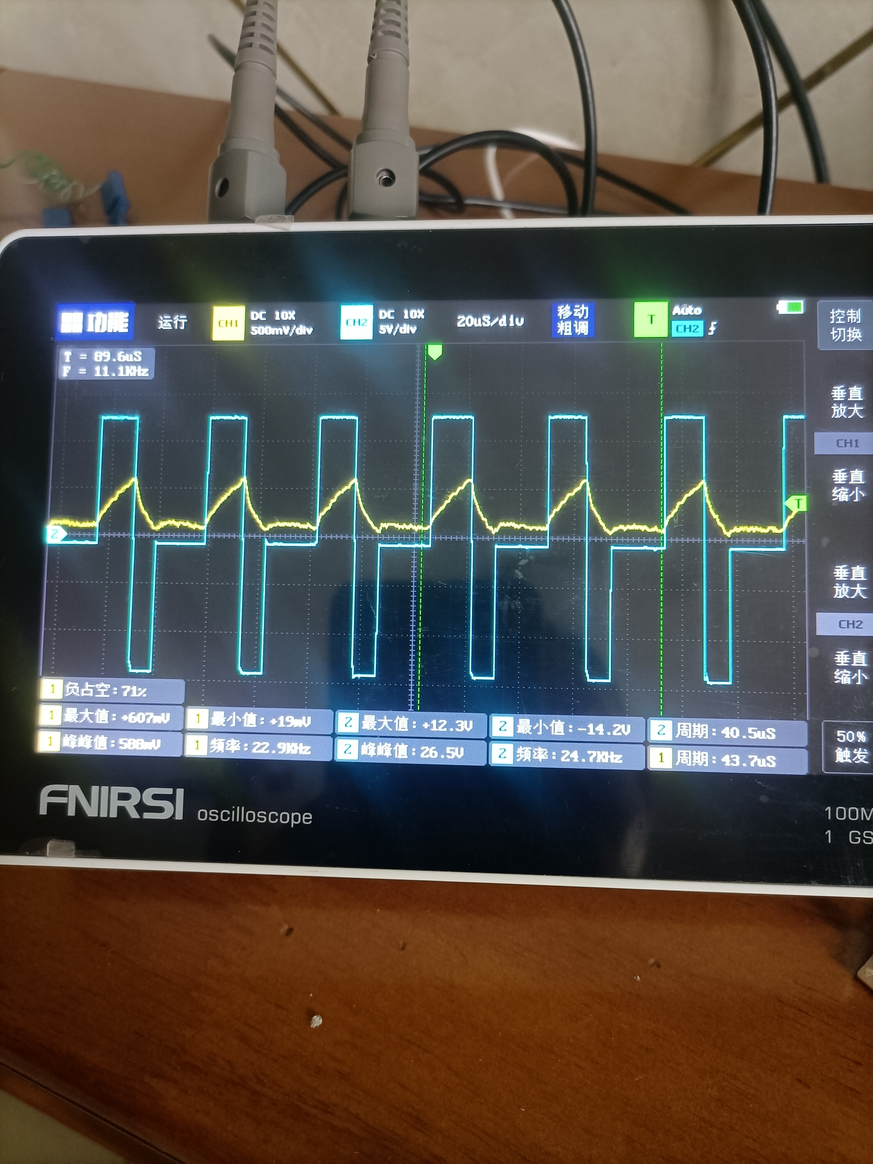

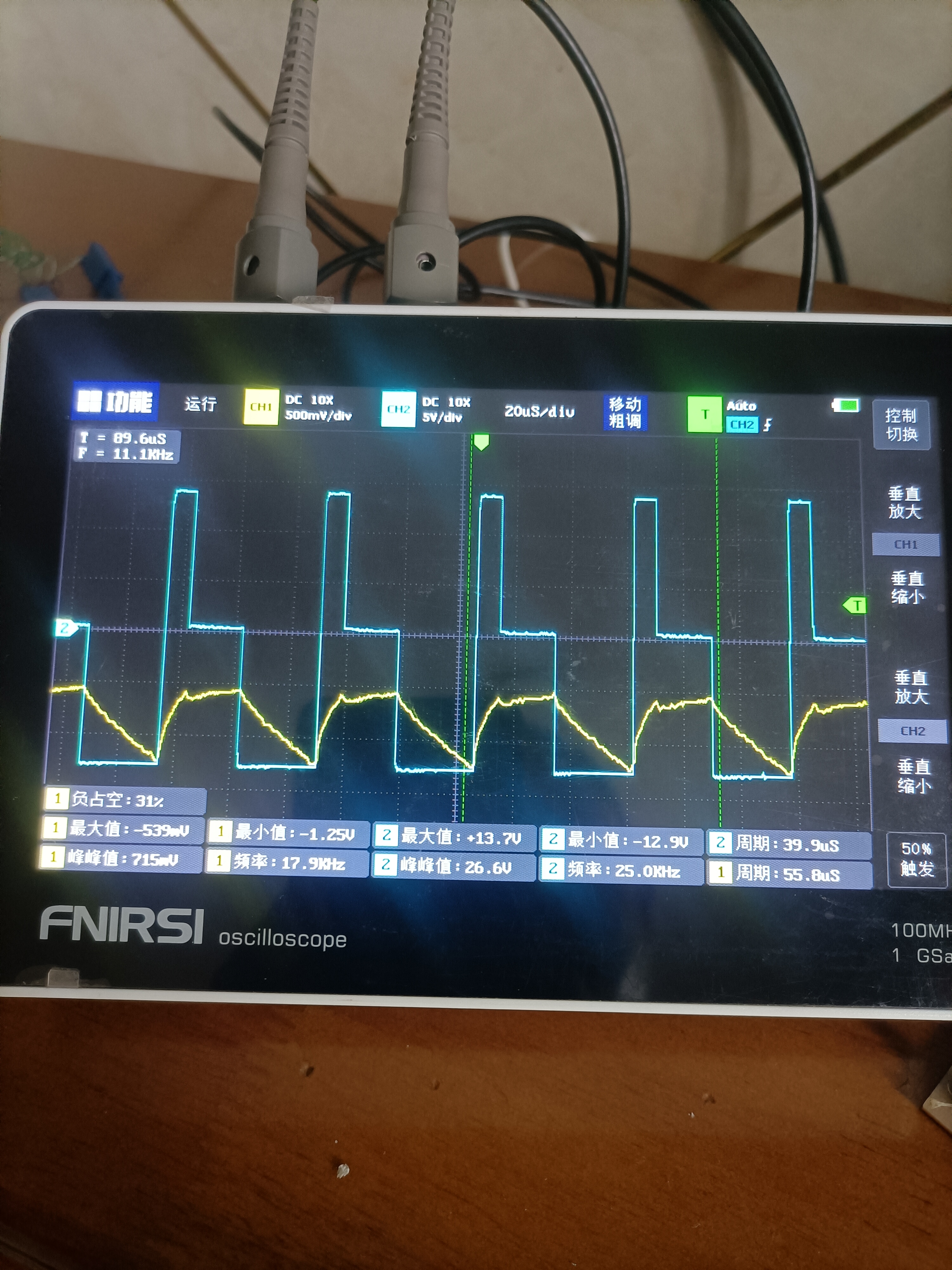

黄色电流,蓝色电压

小电流时,频率高
87
653
653
 楼主| 发表于 2024-8-23 15:21:12 来自手机 | 显示全部楼层
大电流时频率低
87
653
653
 楼主| 发表于 2024-8-23 15:22:07 来自手机 | 显示全部楼层
电流连续,而且两相一直有电
