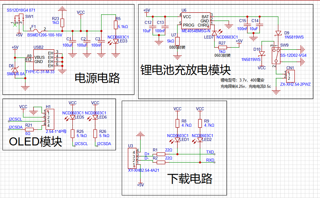

各位大佬,我计划设计一个8H8K64U开发板,电源部分计划可通过Type-C和下载端子供电(+5V),在没有外接供电的情况下,可以用锂电池供电,
初步方案做出来了,但有些疑问,望大佬们指点:
一、3.7伏电压,2安电流的锂电池输出,是否适合8H8K64U和0.96寸OLED屏幕,需不需要电压或电流转换
二、这款充电芯片输出的电压是4.2伏,这样设计导出的VCC是否会因为和锂电池输出的电压电流不同造成单片机或其他外设出现什么问题
三、不知这个设计有什么可以改进的地方
本人是硬件小白,望大佬指点,下图是目前的锂电池充放电的电路设计:

发表于 2024-8-20 10:46:41 | 显示全部楼层
OLED一般是3.3V的

发表于 2024-8-20 10:52:22 | 显示全部楼层
电路图不完整,需要完整的电路图分析电源路径,没有OLED部分
单片机IO电压不能比VCC高不能比GND低

 楼主| 发表于 2024-8-20 11:30:28 | 显示全部楼层
淘宝讲的工作电压是3.3-5v,OLED模块里有5v转3.3伏的电路
模块上有就行  详情 回复 发表于 2024-8-20 11:58

 楼主| 发表于 2024-8-20 11:32:56 | 显示全部楼层
单片机IO电压不能比VCC高不能比GND低 ...
来了大佬
图不完整,缺少单片机 D9可能导致电池充不满且U6工作异常  详情 回复 发表于 2024-8-20 12:03

发表于 2024-8-20 11:58:34 | 显示全部楼层
模块上有就行

发表于 2024-8-20 12:03:09 | 显示全部楼层
图不完整,缺少单片机
D9可能导致电池充不满且U6工作异常
[attachimg]54212[/attachimg]  详情 回复 发表于 2024-8-20 12:05

发表于 2024-8-20 12:12:13 | 显示全部楼层
这样就可以了
然后5V到VCC接一个二极管,可以不用开关 单片机电源接VCC  详情 回复 发表于 2024-8-20 12:14

发表于 2024-8-20 12:14:02 | 显示全部楼层
单片机电源接VCC
