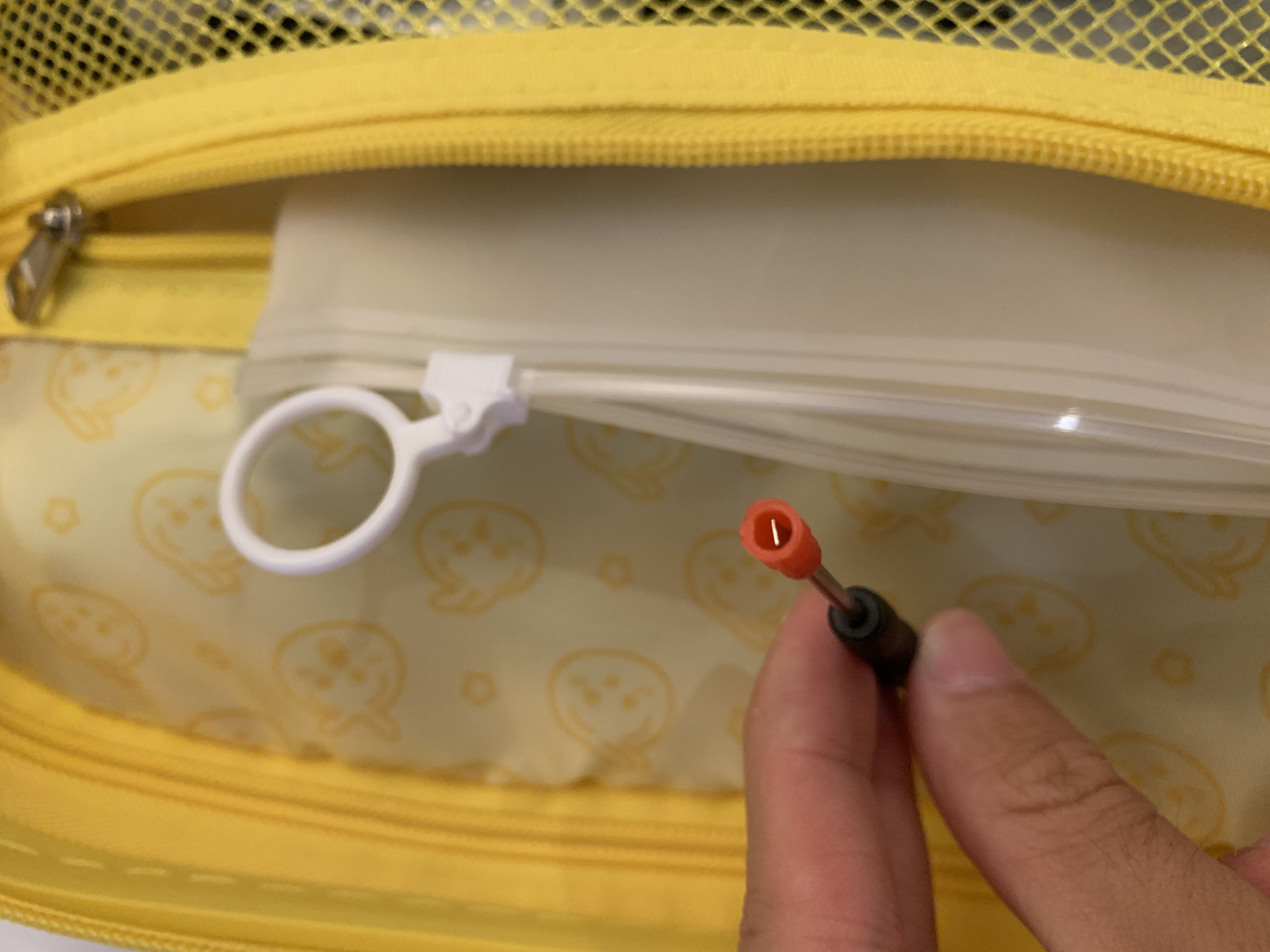

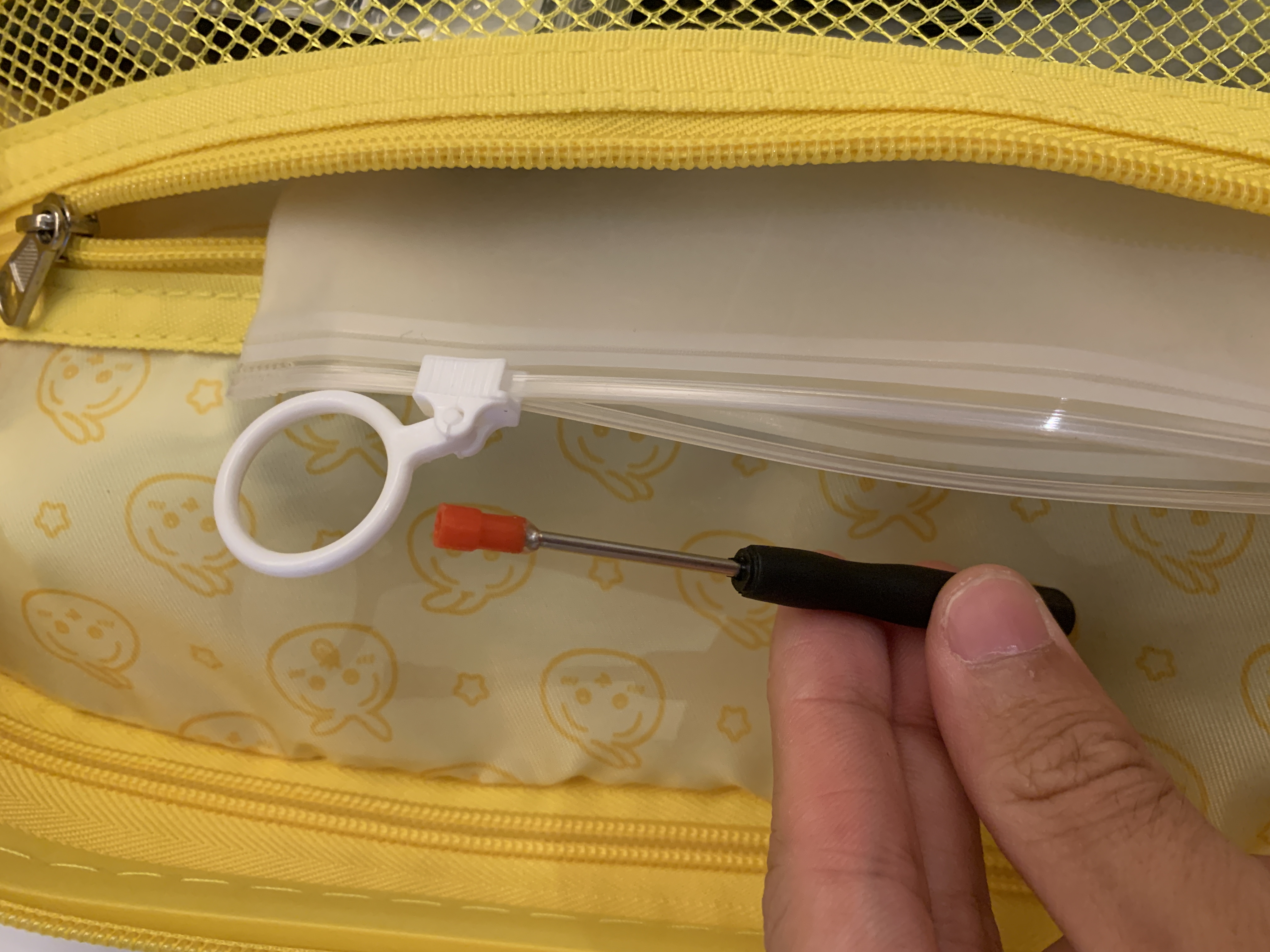

很多电磁组的哥们用的运放电位器不是那种能直接用手拧的,需要通过一字螺丝刀拧来校准运放电感参数,而拧的时候一字起又容易滑出,十分的痛苦,手扶着拧必须人蹲下或者另一个人拿车,费力且费时,况且比赛的时候时间就十几分钟十分滴珍贵,所以我设计了个很简单的套筒加在调节运放螺丝刀上,可以快速对准折磨人的运放调节旋钮,使调节电感参数精准迅猛且优雅
