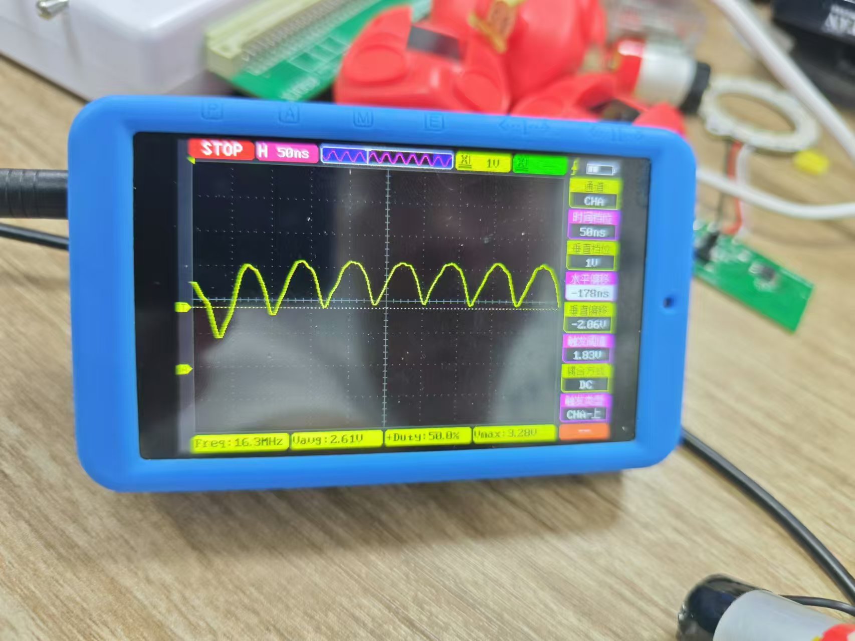

求问STC8H硬件SPI如何提升更高的频率而且不失真
当前16Mhz频率波形不规整

目前用32M2分频,但是波形表现不好
这次不是示波器的问题,的确是波形失真

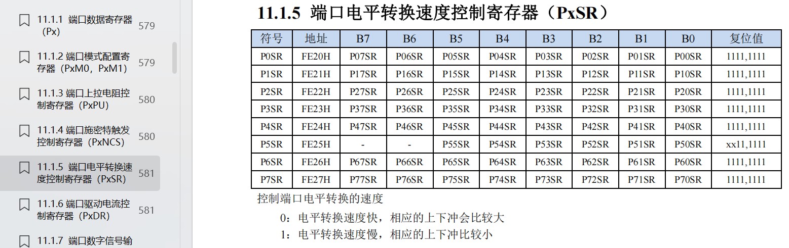

输出脚(如主机的CLK,SS,MOSI)设置为推挽输出模式;
并且提高对应端口电平转换速度:
  • 打卡总天数:647

这个示波器多钱? 看起来有点mini

发表于 2024-9-13 19:16:27 | 显示全部楼层
_奶*** 发表于 2024-8-20 09:41
这个示波器多钱? 看起来有点mini
正点原子示波器
