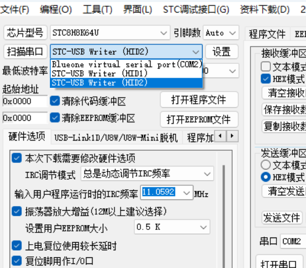

确实旧版本进去了,换v6.92k进去了,然后不退出STC USB Writer (HID1)状态,新版本还是打不开,发现问题是旧版本识别了STC USB Writer (HID2),是不是新版本识别上出问题了?,
还有问一下,STC USB Writer (HID1)这个设备能否像win上删除隐藏设备那样删除,如果可以的话,去删除一下再试试。
56
1075
1075
 楼主| 发表于 2024-8-20 17:46:53 | 显示全部楼层
用旧版本就出现两个设备,感觉就是这个导致新版本闪退的,旧版本可以随便选择,新版就直接空白闪退了

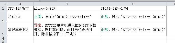

目前我测试也存在这个问题,这是换不同电脑测试stc isp下载软件的情况, 新版还是不如旧版兼容性好,这里附上4.96版本,在我电脑上可以正常使用的版本,希望对你有帮助。 [attachimg]58387[/attachimg]  详情 回复 发表于 2024-9-27 17:33
93
681
681
发表于 2024-9-27 17:33:44 | 显示全部楼层
STCAI-ISP-V6.94.zip (4.23 MB, 下载次数: 164)
  1. 希望官网能做出如下改进:
  2. 1、官网能给出历史版本的下载链接便于用户回溯,使用旧版本
  3. 2、能给出完整的所有版本Release Note描述
