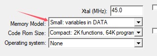

_奶*** 发表于 2024-8-19 17:58
如果说加上xdata就能正常 那可能你编译的模式用的small模式,,还是直接改成large吧 ...

发表于 2024-8-20 09:27:49 | 显示全部楼层
对的 这里的设置是告诉编译器,在用户没有指定内存区域的变量应该放在哪里。。
如果你有自己的规划,那可以不用管这里的配置,按着你的规划走就行,,
