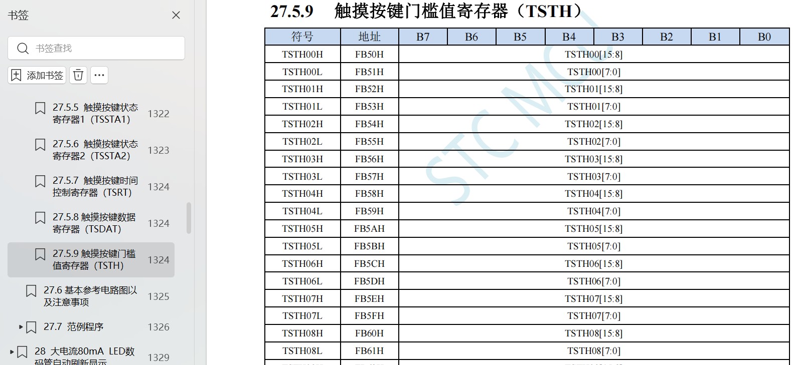

发表于 2024-8-20 09:31:41 | 显示全部楼层
wnagming 发表于 2024-8-19 19:16
每个感应盘都应该是独立的,不会需要等长的吧,只能说芯片把几个感应盘的阈值用了一个变量表示,垃圾 ...
尽量等长是让每个触摸按键的效果尽量接近,不等长的话每个触摸按键采集的触摸值不一样,也是可以判断的。
当然不建议线拉太长,否则触摸差值太小,容易受干扰。
如果使用触摸按键的阈值检测的话,每个触摸按键可以设置独立的门槛值:
