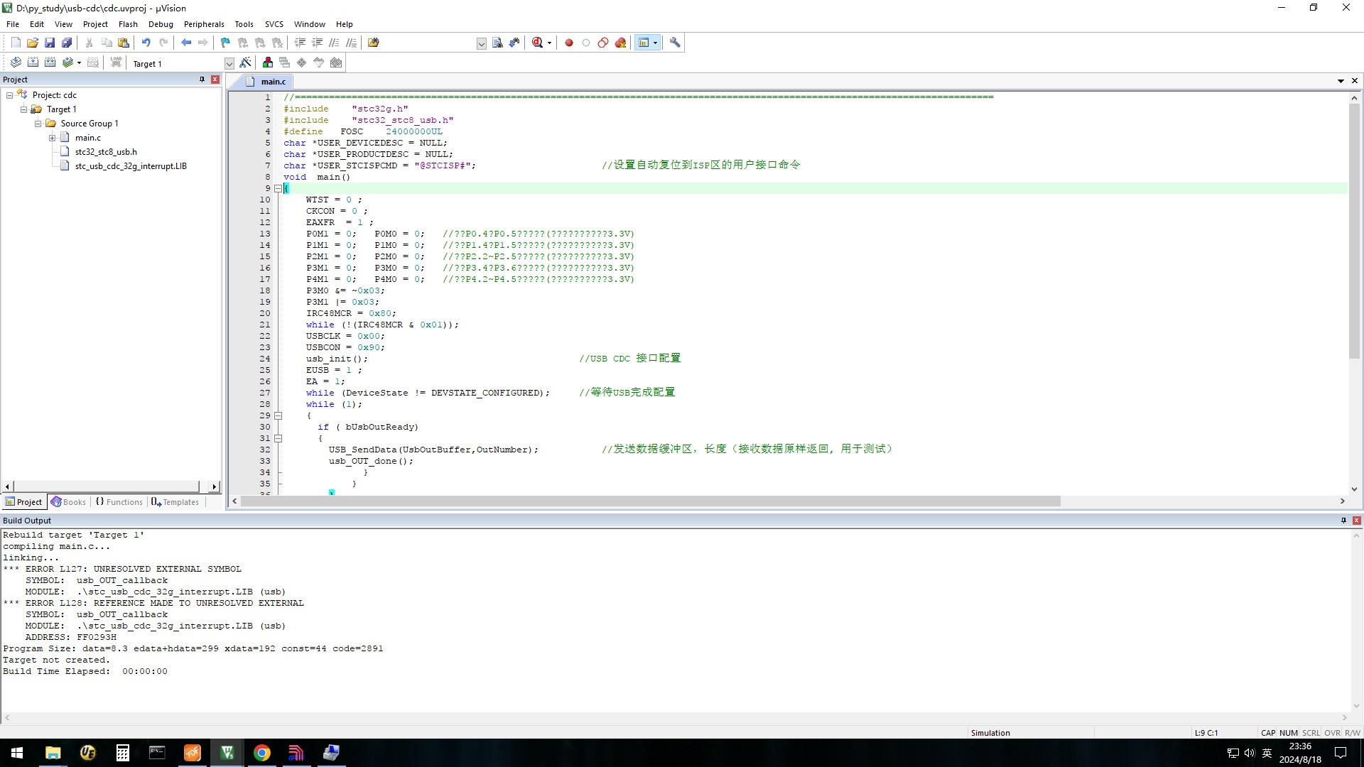

编译不过关,什么问题?

缺少usb_OUT_callback函数

请教:usb_OUT_callback函数 这个函数在哪里?

楼主,你看下,是不是USB库文件选择不正确,
网站下载的USB库文件有分为“查询模式”和“中断模式”,
你现在用的是中断模式,切换成查询模式再试试看。
请查看下这片贴子,比较详细,跟着照做不会错。
跟冲哥学习STC单片机心得之不停电下载USB-HID
https://www.stcaimcu.com/forum.php?mod=viewthread&tid=6764

还是不对

这里有USB各种模式对应的例程,使用里面配套的lib跟头文件:https://www.stcai.com/khs
其实就算报错也不难解决,错误信息描述很清楚了,找找USB头文件里面是否定义了信息提示的变量/函数。
找不到的话可能是你的程序代码跟lib库/头文件不匹配。

hid和cdc的outnumber是不一样的

这2种长度不一样,需要注意

先用例程,然后在修改会好点吧
